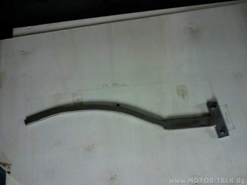

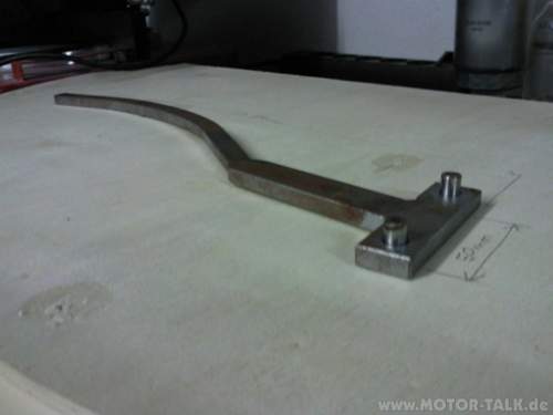

Und für Riemenspannen etwas überlegen, am besten ein Werkzeug bauen. Das ist das komlizierteste an der Sache.
Hallo Gemeinde
Zeig euch mal mein gebasteltes Werkzeug.Damit konnte ich den Riemen gut ausbauen.
MfG GihamondiX

Original geschrieben von GihamondiX
Hallo Gemeinde
MfG GihamondiX
wooow.......sehr feines ding...:-)
da weiß ich ja an wen ich mich wende wenn ich meinen riemen und co wechsle...;-)

Jo mach das
MfG GihamondiX
