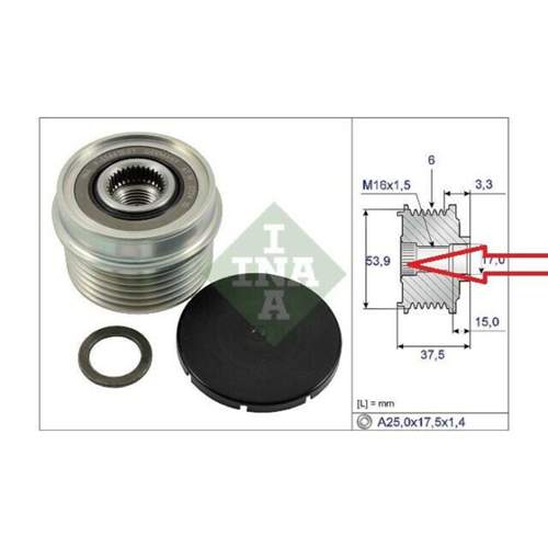

Anscheinend gibt es die Lösung, die endlich Ruhe bringt. Die Info ist aus einem anderen Forum.
Die LIMA-Riemenscheibe wird durch einen Freilauf von Peugeot-LIMA (PSA 2.0 HDI) ersetzt. INA-Teile-Nr. 535003910

Es soll wohl direkt einen passenden Freilauf fuer diese Lima bei Ina geben.
Andere Freilaeufe passen wohl nicht ohne am Gehaeuse der Lima was abzunehmen, die Erfahrung habe ich zumind. gemacht, der spezielle von Ina war zu der Zeit leider nicht lieferbar.
Ich hatte dann daher die original Lima gegen eine billige fuer den Benziner aus dem Zubehoer ausgetauscht, denn ich hatte die Originalscheibe der Lima bereits abmontiert und unvorsichtigerweise final im Schraubstock beschaedigt (weil braucht man ja nicht mehr :-(( ), um dann festzustellen das der gekaufte Freilauf so nicht passte und der wirklich passende zu dem Zeitpunkt kurzfristig nirgendwo lieferbar war.

Ich habe gelesen, das der Freilauf vom Peugeot mit der Nummer
INA 535 00 3910 passen soll.
Probiert hat das aber wohl noch keiner.
Ich werde einfach das teil kaufen und dann hier berichten.

Ich habe gelesen, das der Freilauf vom Peugeot mit der Nummer INA 535 00 3910 passen soll.
Wo haste das denn gelesen??? Ist mir hier in den 2 Foren, die ich regelmässig lese, noch nicht untergekommen!!! Für die Original Visteon Lima passdt dieser Freilauf= INA 535 0223 10😁

Jetzt muß ich doch nocheinmal nachfragen....
Habe mir den LIMA-Freilauf gekauft, und sehe, das da eine Art Adapter mit Außennuten zur Montage nötig ist ?
Oder habe ich da einen Denkfehler ?
Habe die alte LIMA-Scheibe noch nie demontiert, und
weiß nicht ob da soetwas verbaut ist, zur Wiederverwendung...
DANKE für Euere Mühe
wallybert
Freilauf-lima
Wenn du die komplette Lima umbauen willst: Nimm die vom Benziner. Die hat Freilauf und passt beim Diesel.
Die alte ohne Freilauf hat in der Regel wohl eine Mutter, da diese schmaler ist ud da auch eine Mutter verwendet werden kann.
Soweit ich mich erinnere kriegt man die neue auch ohne Aussenverzahnungsschluessel montiert wenngleich mit wohl besser sein sollte, aber man bekommt die ohne auf keinen Fall wieder demontiert !

@wallybert schrieb am 18. Juni 2018 um 15:47:50 Uhr:
wallybert
Absolut richtig! Drauf ohne Spezialwerkzeug, aber nicht mehr runter!!! Also vorher überlegen!!!😁
Jaja, drauf ohne Spezialwerkzeug. Da zieht man mit Drehmoment gegen die Nadeln auf den Keilrampen des Freilaufs an. Mann!!
Das Werkzeug kostet um die 10 Euro, also kaufen und alles ist wirklich sachgerecht gemacht.
