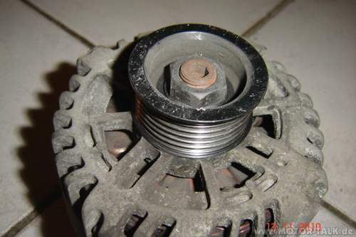

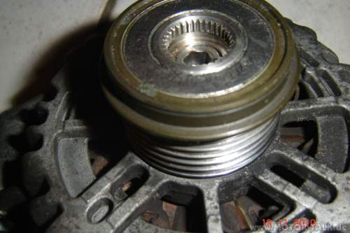

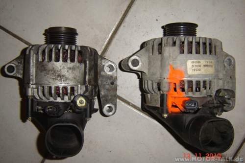

Eindeutige Aussage kann man erst nach Umbau sagen. Für Demontage des Freilaufs braucht man ein Spezialwerkzeug. Und für Demontage der Riemenscheibe einen Schlagschrauber.
Ich denke, der Freilauf passt nicht. Ich habe den Eindruck, dass die Welle bei Benziner-Lima kleineres Gewinde hat.
Anbei die Bilder.
P.S.: Jetzt bin ich seit ca. 1tkm mit Benziner-Lima unterwegs. Der Motor läuft sehr ruhig, keine Flachriemengeräusche mehr. Auch keine andere Fehler habe ich bemerkt.
Beide_limas
Diesel_lima
Benziner_lima_1

Also wenn ich das richtig sehe sind beide Limas identisch bis auf den Freilauf und die Leistung? Wobei die 9 A wären zu verkraften:-) Oder?
Ich habe hier den Link angegeben. Da steht, dass die beiden Limas gleiche Leistung hat.
