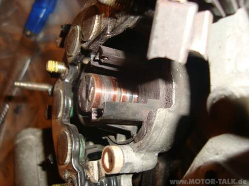

Die Benziner-LIMA ist angekommen. Ich habe kurz die Welle gedreht, das hat Geräusche gemacht. Dachte ich die Kohlen sind verschließen, die wechsle ich schnell. Hinteren Deckel aufgemacht, Kohlenbürste rausgenommen - die Kohlen waren ok, noch mehr als die Hälfte. Aber die Kontaktrige komplett durch.
Heute hatte ich Zeit und habe entschlossen die LIMA probeweise doch einzubauen. Um zu testen, ob das Flachriemengeräusch beinflußt. Und was kann ich sagen, das Geräusch ist weg. Jetzt hört sich der Motor ganz anders und nicht nur im Leerlauf.
Also als Nächstes eine andere LIMA besorgen und einbauen.
Kontaktringe

Die Benziner-LIMA ist bei mir seit Samstag drin und ich genieße die Ruhe. Es ist nicht nur im Leerlauf ruhiger, auch während der Fahrt gibt es weniger Vibrationen.
Jetzt soll man abwarten bis jemand anderer den Freilauf einbaut und die Erfahrungen hier austauscht.
