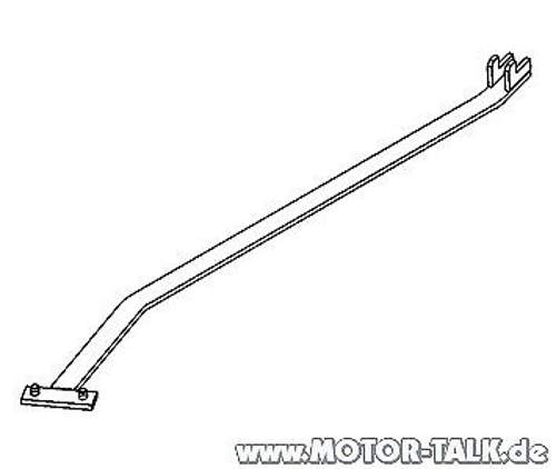

Den Riemen runternehmen geht aber wirklich am besten mit spezialwerkzeug eigene erfahrung habe mir eins selbst gebaut
dort gehts recht eng zu.Kann mir kaum vorstellen den sonsr runter zu bekommen ohne etwas zu beschädigen.
Gruß aus Radeberg
Hier ein Bild des Werkzeugs
303-676

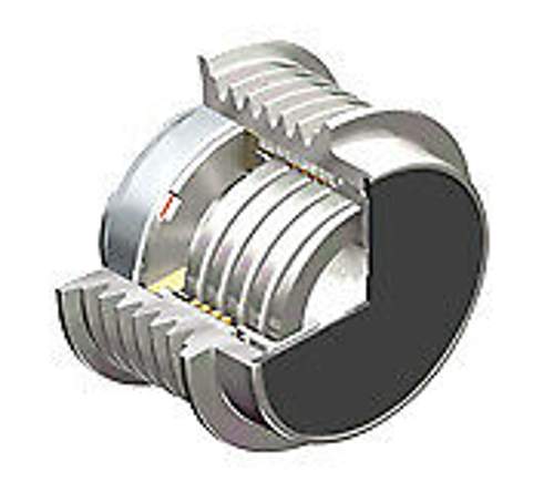

ich habe bei Recherchen nach den Videos noch folgendes gefunden.
www.atechgmbh.com/produkte/generator-entkoppler
OAD – Overrunning Alternator Decoupler
Der Overrunning Alternator Decoupler (OAD) von Litens Automotive ist eine Generatorriemenscheibe, welche den Generator mittels einer Torsionsfeder „weich“ antreibt. Dies macht ihn den herkömmlichen Riemenscheiben – seien es einfache Stahlriemenscheiben oder Freiläufe - weit überlegen.

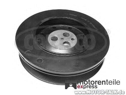

www.motorenteile-express.com/detailansicht/27040/
Riemenscheibe Kurbelwelle
Informationen zum Artikel
Rippenzahl: 5 entkoppelt Achten Sie bei Riemenscheiben in besonderem Maße auf Qualität Der Riementrieb sorgt für Bewegung bei Generator, Lenkhilfpumpe, Wasserpumpe und weiteren Neben- und Hilfsaggregaten. Übertragen sich die typischen Schwingungen der Kurbelwelle auf die Aggregate, kann es zu erhöhtem Geräuschpegel, starkem Verschleiß der angrenzenden Bauteile sowie zu unerwünschten Fahrzeugvibrationen kommen. Besonders bei Diesel- aber auch bei stark aufgeladenen Benzinmotoren kommt es zu ungewollten Schwingungen. Zu deren Eindämmung setzen Fahrzeughersteller vermehrt auf entkoppelte Riemenscheiben. Motorenteile-Express bietet Ihnen ein umfassendes Sortiment an Original-Riemenscheiben. Über eine elastische Gummi-Metall-Verbindung wird der Riementrieb mit der Kurbelwelle verbunden und die Vibrationen wie vom Fahrzeughersteller vorgesehen reduziert. Riemenscheiben sollten nach ca. 90.000 km überprüft und in Verbindung mit dem Spannriemen ausgetauscht werden. Komplexer Aufbau sichert höchste Dämpfungseigenschaften Die optimale Abstimmung der einzelnen Komponenten ist entscheidend für Sicherheit, Komfort und Produktlebensdauer. Dabei spielt das Entkopplungs- und das Dämpferelement eine entscheidende Rolle. Das Entkopplungselement verbindet über ein spezielles Elastomer die Kurbelwelle mit dem Riementrieb. Dabei kommt es besonders auf eine optimale Gummi-Metall-Verbindung und die richtige Elastomermischung an. Das in Viskoöl gelagerte Dämpferelement bewirkt bei unserer Riemenscheibe eine zusätzliche und notwendige Reduktion der Schwingungen.
mfg fiddi
Generator-entkoppler-rotorx-model1
Entkoppler-riemenscheibe
das mit dne angeblich besseren riemenscheiben haben schon einige probiert.....dort kam das geräusch etwas später aber es kam wieder...somit löst dies also das probblem nicht....
die riemenscheibe für die LIMA sieht aber interessant aus....würde mich mal interessieren welche freilaufart bei der Benziner LIMA verbaut ist.
