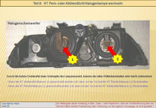

Hallo
Du hast eine PN bekommen, und bezüglich des Wechsels der Xenon- bzw. Halogenlampen, sollte man sehr vorsichtig sein, da durch die Drehkräfte beim Ent- bzw. Verriegeln der Lampensockel, die alten Original brüchigen Reflektorenhalter sehr schnell zerbrechen.
Wie man die Drehkräfte an den Reflektorenhaltern verringern kann, ist auf den beiden folgenden Bildern zu sehen.
wer_pa

Also ich bedanke mich erstmal für die Anleitung. Bei mir waren es beide scheinwerfer an die ich ran musste. Bei dem ersten dauerte es ca. drei Stunden mit ein und ausbau. Der zweite war dann in einer fertig (jetzt wo man wusste wie es geht):-D
Bei beiden war es aber so das die Reflektorhalter schon als Konfetti aus dem scheinwerfer kamen und zwar beide. So konnte mir das Papier zum Schutz des Chromes auch nicht mehr helfen.
Zur Info über mich. Ich bin Hobby-Bastler.
Krank fand ich nur das Video von dem Typen der die Halter in 4,38min (Länge des Videos) wechselt. War aber auch sehenswert.
