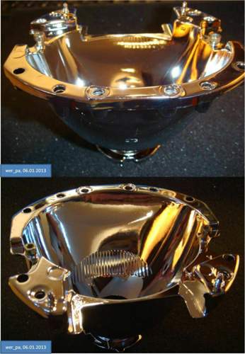

Bezüglich der Reduzierung der Lichtaustrittsmenge, ist eine Staubverschmutzung der Glaslinse nicht das große Problem, da die Glaslinse innen im Reflektor, von hinten durch den Lampensockelöffnung (= ohne den Scheinwerfer öffnen zu müssen) gereinigt werden kann.
Das Problem, bei Feststellung eines reduzierten Lichtaustritts, ist eher die Auf-/Ablösung der Spiegelschicht im Reflektor selbst. Die Güte/Qualität der Spiegelschicht, kann man durch einschieben (ebenfalls durch die Lampensockel-öffnung) eines s. g. Dentalspiegels in den Reflektor, inkl. Ausleuchtung mit einer kleinen Taschenlampe, ebenfalls leicht feststellen. Wenn die Spiegelschicht beschädigt ist, dann könnte man die Reflektoren neu beschichten lassen, wenn das Scheinwerferabdeckglas mit dem thermoelastischen Butylklebstoff mit dem Gehäuse verklebt wurde. Da aber meistens auch die Scheinwerferabdeckgläser durch Stein-/Splitteinschläge zerschossen sind, und auch noch die Reflektorenhalter erneuert werden müssen, lohnt sich doch eher der Kauf neuer original Hella FL Scheinwerfer. Zusätzlich sei gesagt, dass es keine Typenfreigabe für Scheinwerferabdeckgläser gibt, die in Xenon Scheinwerfern verbaut werden können/dürfen.
wer_pa
Fl-reflektor-innen-chromatschicht
Reflektor-abloesung-der-chromatschicht
