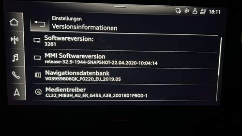

Navigationsdatenbank ist der obere Teil von deinem geposteten Foto. Im Anhang ein älteres Beispielfoto. Wir haben hier schon User gehabt, da wurde seit Auslieferung kein Kartenupdate geladen, daher die Frage nach der Datenbank. Aktuell OTA (over the Air) ist irgendwas mit 1260_EU_2024.11.
Thema Lizenzen: jetzt wo Du die 5 Jahre ansprichst, bin ich mir nicht mehr sicher ob sie erforderlich sind. Für OTA Updates muss sie es sein. Fall gar nichts klappt, kannst Du ja einen Probemonat für 16€ abschließen und schauen ob es dann funzt. Lizenz "Audi Connect & Navigation".

Anbei Foto - scheint noch kein Update erhalten zu haben - kann erst morgen testen ob Stick geht
MMI

USB-Stick probiert - geht nicht - update wird nicht erkannt.
Liegt es an der alten Navigationsdatenbank?
Habt ihr noch eine Idee?
Über EM updaten? finde aber nirgends eine Anleitung
@micki1 oben 8.Oktober 21:32 Beitrag verweist auf frühere Einträge mit Lösungsmöglichkeiten auch Eng Menu
@Cokefreak und @mp37c4
Vielen Dank für eure Hilfe
Ist vollbracht navi Update gekplappt
Über Engineering Menü hat es funktioniert

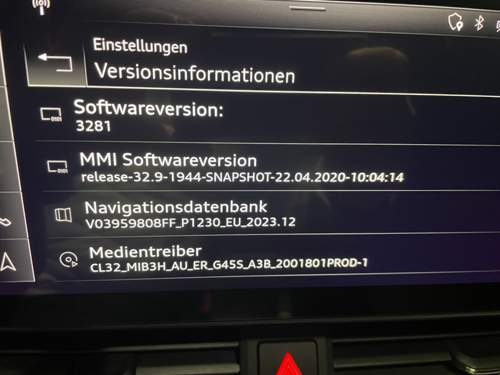

Ist das die neueste Version der navigationsdatenbank ? Außer online
MMI
Ja, die 1230 ist die aktuellste "offline" Version, beim ersten/zweiten Start sollte dein Wagen aber das aktuellere Online Update ziehen (vorausgesetzt, du hast eine aktive Connect-Lizenz!), sonst kannst du die über die App nachbuchen. Läuft bis zu 1 Jahr und beinhaltet neben den Online Karten Updates vor allen Dingen die Verkehrsinfos (Staus, Sperrungen etc).

auf welche version wird online upgedated? wird da die ganze Karte upgedated oder nur teilweise.
danke für Info
Online immer nur Updates aus dem Gebiet wo man sich gerade befindet.

... und die "offline-Updates" (also die zum Downloaden von der Webseite) sind, egal was drauf steht, immer ca 1 Jahr alt.
@micki1
Und die online Updates wie alt sind die ?
@mp37c4
Die kommen monatlich. Da sie ja direkt im Wagen geladen und installiert werden, konnte ich die Daten noch nicht einsehen.
