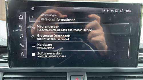

Ich habe die Datei heute auf einen 64 GB exFat USB Stick gepackt und im Auto eingesteckt - Update ist gestartet. Die Daten sind also in Ordnung. Was genau, also welche Ordner + Dateien (auch versteckte!) sind jetzt auf dem Stick?

Datei gelöscht - mmi erkennt kein update - wird usb unter mittelarmlehne oder vorne in mittelkonsole eingesteckt?
Lade Datei jetzt nochmal runter
@micki1 na ja, kommt auf den USB Stick an, bei meinem A4 ist in der Mittelarmlehne ein USB-C Anschluss, vorne ein USB-A. Ich frage vorsichtshalber nochmal:
- wir sprechen von einem A4 FL mit MIB-3 Hardware?
- der USB Stick wurde NICHT (!) mit einem Mac erstellt?
- welche Software Version hat das MMI? (ist eine 3xxx Nummer)

Softwareversion siehe Bild
MMI

@micki1 die 3281 habe ich auch, wenn ein erneuter download und auf usb kopieren nichts bringt, wirds schwierig. hat der usb update jemals geklappt? und der online update? ansonsten fällt mir nur der update prozess über das eng-menu ein, siehe weiter oben im thread, oder vorher ein vergleich der daten in der zip datei mit den entpackten auf dem usb.

mick1, mach doch bitte ein Foto von der Navigationsdatenbank.
Bekommst Du online Kartenupdates?
Sind die Lizenzen aktiv? Ohne Lizenzen werden keine Updates erkannt
@Cokefreak welche Lizenz? Wo finde ich das ? Dachte 5 Jahre Kartenupdate inklusive
Wo finde ich Info navigationsdatenbank ?
