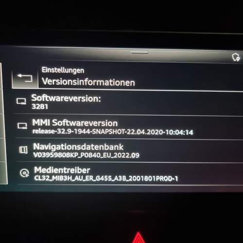

Vor einigen Tagen kam bei mir ein Software Update OTA und seit dem klappt es mit den Karten nicht mehr.
Die neuen Karten wurden ein paar Mal gestartet, aber es lief nie durch. Und jetzt sehe ich etwas ganz neues, siehe Bild. Ich muss das Update manuell anstoßen, nur passiert nichts, wenn ich auf WEITER tippe.
Nach einem Neustart ist auch das weg, und garnichts geht mehr in Richtung Kartenupdates.
Welche Version der Navidaten wird dir denn in den Einstellungen angezeigt?
Die 09, welche vor 4-5 Wochen per OTA kam.
