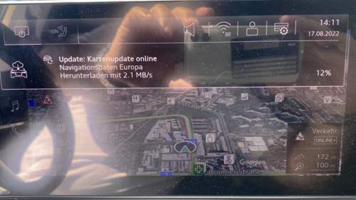

Hatte ja auch kein zeitliches Problem - war in 23 min fertig- wollte nur wissen ob es das richtige ist um den Fehler zu beheben ??

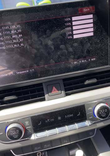

Mit dem Löschen der Nav-DB und 02A00024 hat die Werkstatt das Problem "Navigationsdatenbank nicht vorhanden" bei mir behoben (Noch in der Gewährleistungszeit). Erst mit dem 4. Versuch war die Installation erfolgreich. 2x über EM und 2x über MMI GUI. Ist seit dem nicht wieder aufgetreten.
@pudelmuetze schrieb am 17. August 2022 um 08:16:54 Uhr:

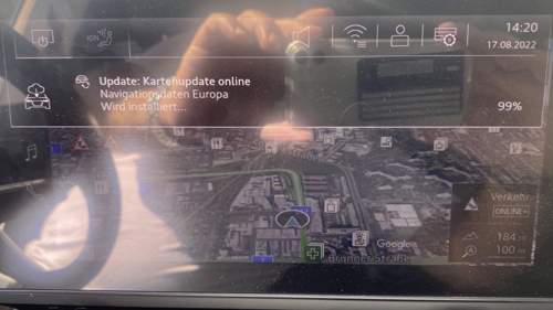

Musste nichts löschen - ging automatisch - der USB Stick wurde als Kartenupdate erkannt und lief dann durch ;-)
Witzig war nur nach dem Neustart und als das Navi wieder funktionierte ging gleich wieder ein Fenster auf mit Online Karten Update... Habe ich installiert, dann ein 2. OTA update und ebenfalls installiert und es funktioniert immer noch gg

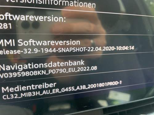

@whitezero87 Download (full) = 700, OTA (nur regional) = 790
Eine Full-Installation via USB macht also nur bei Problemen mit der Navi-DB Sinn.
