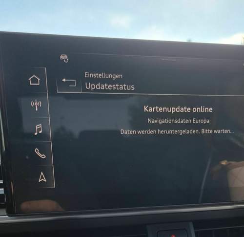

Nein, er hatte ja vorher seit Montag geladen ... heute auf einer längeren Fahrt war der DL nach 1h endlich fertig, Installation lief auch glatt durch ... aber kurz danach hat er nochmal etwas runtergeladen und blieb dann mit der Meldung stehen. Kurze Pause, Wagen aus und zu - keine Änderung. Nach einer etwas längeren Pause hat er den Download nochmal komplett neu gestartet und alles lief schnell und glatt durch... tja.

Bei beiden dasselbe Problem seit Wochen: trotz gültiger Lizenz stoppt das online-Update nach 2 % Download und lädt auch nach Tagen nicht weiter.

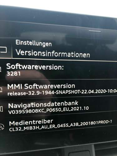

Die Version 650 ist draußen.
Heute Morgen hat’s keine 10 Minuten gedauert.
Bei mit hängt es schon den ganzen Tag
Genauso war’s bei mir auch beim vorletzten Update. Ein paar Tage später ging’s dann auf einmal ganz flott. Vielleicht war’s ein Zufall, aber dann ging’s nachdem ich aus der Niederlande kam und er wieder ins deutsche Netz verbunden hat.
Ziemliches Lottospiel so wie es scheint..

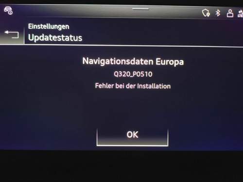

ich habe gestern aus MyAudi die Kartendaten Europa 2021/2022 ( Bezeichnung 02A00018.zip) auf meinen Stick geladen und installiert, da ich dachte, dass wäre die neueste Version. Bisher gab es immer nur die Version Europa 2021.
Das System hat auch brav installiert, danach kam der Hinweis, die Navidaten wären veraltet und die Navigation startet auch nicht mehr. Online-Update kommt auch nicht.
Was kann ich tun?
Bei mir ist es nicht ganz so schlimm, jedoch bricht das Update mit einer Fehlermeldung ab. Navigation läuft aber nach wie vor. Das Online Update geht schon länger nicht mehr. Ich hänge immer noch bei Version 07.2021 fest.

Genauso war’s bei mir auch beim vorletzten Update. Ein paar Tage später ging’s dann auf einmal ganz flott. Vielleicht war’s ein Zufall, aber dann ging’s nachdem ich aus der Niederlande kam und er wieder ins deutsche Netz verbunden hat.Ziemliches Lottospiel so wie es scheint..
Update hat er jetzt endlich ausgeführt, meiner Meinung nach wieder ein Server Problem gewesen, weil ich vom 3.11 bis heute morgen, weder Wetter, Nachrichten, Google Suche, DAB Sender Icons noch online Verkehrsinformationen erhalten habe. Jetzt funktioniert wieder alles.

@quakks72 Dafür gibt es Lösungen:
1) wenn der Wagen noch in Garantie ist, beim Händler reklamieren und ihn das lösen lassen. Wenn er sich quer stellt oder nicht weiss, wie es geht, soll er sich informieren bzw. sich an Ingolstadt wenden.
2) Die kompletten Navi Daten aus dem Webportal via USB und "Engineering Menu" (ist weiter oben mehrfach erwähnt) selbst aufspielen (sind zwar veraltet, aber danach sollten die aktuellen Versionen via Online Update kommen)
P.S. Die MMI Software sollte mindestens auf der Version 3281 sein! Sonst -> Werkstatt!
