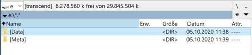

@Tron85 zeige doch mal die Dateistruktur auf dem USB Stick mit einem Tool, welches auch die versteckten und Systemdateien anzeigt (z.B. Total Commander oder ähnliches).

@mp37c4 Ich habe jetzt den Stick einmal komplett formatiert und die Daten noch einmal neu kopiert. So sieht es dann im totalcmd aus. Habe den Stick aber jetzt anstatt mit macOS mit Windows 10 formatiert und kopiert.
@J0n3 Ich habe den Stick über einen iMac formatiert und die Daten über diesen kopiert. Haben Sie mehr Informationen welches Problem mit macOS besteht? Vielen Dank für den Hinweis.
Totalcmd
MacOs macht einige "Junk" -Dateien in den USB-Stick. Volkswagen MIB3 "Update-Guide" schlägt vor, dass Sie den USB nach dem Kopieren der Kartendateien reinigen. Ich denke, Audi ist nicht anders.

Vielen Dank für die Information, ich probiere das aus und melde mich wieder.
