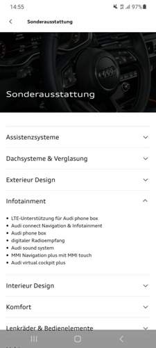

Ich bekomme OTA Updates im MJ20.
Versteh dann nicht warum es bei mir nicht gehen soll. BJ 10/19
Meiner ist auch aus 10/19 und OTA update geht. Könnte es sein, dass ein Paket fehlt (= nicht gekauft)? Bei mir ist die Funktion enthalten in
Audi connect navigation & infotainment plus
Hab ich auch^^
Screenshot-20210323-145525-myaudi
schau mal in der App unter
Ausstattung und technische Daten
Dienste und Lizenzen
Dort sollte eine gültige Lic für Audi connect navigation & infotainment plus stehen, darunter dann der Punkt Kartenupdate online.
Wenn dem so ist, die Audi mail mit einem screenshot davon beantworten und um Klärung bitten.

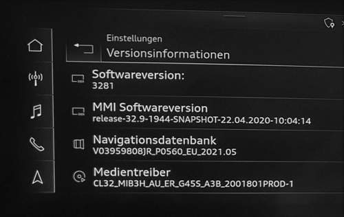

Aktuelles Kartenupdate vom 24.05.2021, P0560_EU_2021.05
(und ja, ich weiß, es ist nur ein Update aus der Region)
20210524

@Cokefreak schrieb am 24. Mai 2021 um 20:12:32 Uhr:
Bei mir das gleiche Bild. :-)
Hat keine 10 Minuten gedauert.
Ich bekomme demnächst auch mein A4 Fl und dachte, dass die Karten vollständig via OTA geupdatet werden. Was genau hat es mit der Region auf sich?
