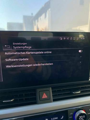

Einstellungen -> Systempflege -> Updates
@DJ BlackEagle schrieb am 6. November 2020 um 22:08:29 Uhr:
Der Weg wurde ja schon beschrieben. 😉
Gruß Micha
Das steht bei mir da nicht. Habe nur die unteren beide Auswahlmöglichkeiten
@darktwo schrieb am 7. November 2020 um 11:51:28 Uhr:
was für eine Software Version ist in dem Wagen installiert?

3174
@darktwo schrieb am 7. November 2020 um 17:08:07 Uhr:
@mp37c4 schrieb am 7. November 2020 um 13:27:32 Uhr:
3174
soweit mir bekannt ist, ist die 3281 die aktuellste Version, die für die Fahrzeuge vor MJ 2021 verfügbar sein soll ... mit der wurden einige (nicht alle) Bugs behoben - evtl. sprichst du da mal bei deinem Freundlichen vor

Die 3174 ist ja schon sehr "alt". Eine neuere als die 3281 wird es für die MJ'20er nicht geben (lt. aktuellem Stand und Audi L3 Support). Die Software für das MJ'21 ist nicht abwärts kompatibel.
Ich würde darauf drängen, die aktuelle 3281 zu installieren, da gab es aber auch noch 2 Gateway updates (ohne Versionsnummer).

Bei mir war vorhin auch der nächste OTA-Update-Versuch. Wie immer "Installation abgebrochen".
@joju123 schrieb am 9. November 2020 um 19:22:03 Uhr:
Das selbe Verhalten zeigt meiner auch. Es wäre absolut ausreichend für mich wenn Audi die aktuelle Version zum Download bereitstellt.

Ticket bei Audi Digitalsupport (direkt, nicht beim Händler!) offen?
