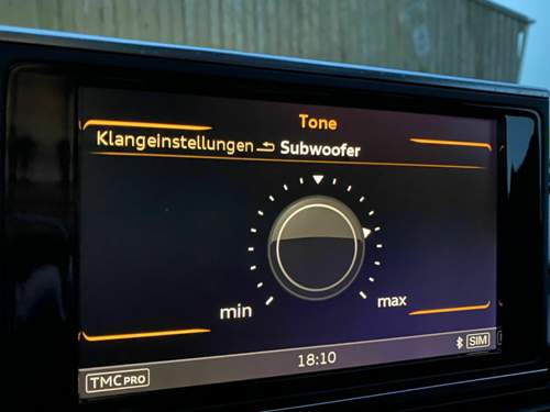

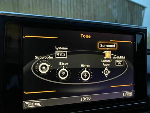

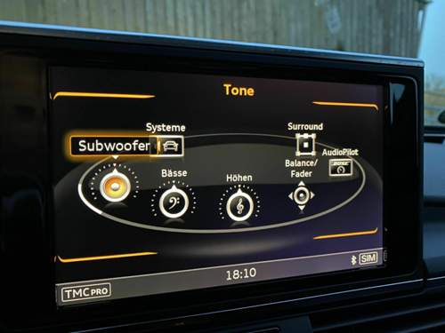

die 3663 hat den SUB getrennt zum regeln :
Geht das beim VfL auch in Verbindung mit B&O ?
Nein , Facelift ist komplett anderes

du kannst mit der 3663 den SUB getrennt bzw einzeln regeln
audi spielt dir die 3663 aber in der Regel nicht auf
Sub Regelung
Subwoofer
Sub BOSE
