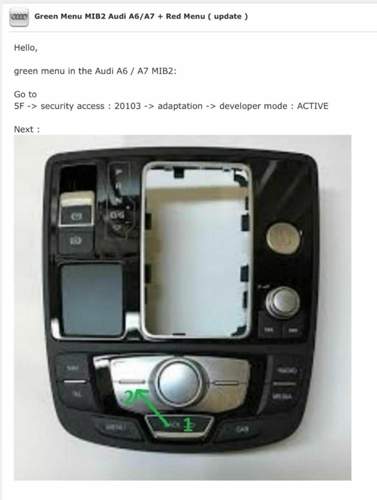

Mahlzeit, Habe mir ein a6 4g fl 03/2016 zugelegt. Firmware ist noch die mhi2_er_au57x_s2519 drauf; würde gerne updaten auf die aktuellste die möglich ist. Mit VCDS kann ich leider kein Hidden Menü mehr freischalten. Wie kann ich vorgehen.
Danke
@Woopser schrieb am 6. Mai 2020 um 19:44:51 Uhr:
Mahlzeit, Halbmittelgewicht ein a6 4g fl 03/2016 zugelegt. Firmware ist noch die mhi2_er_au57x_s2519 drauf; würde gerne updaten auf die aktuellste die möglich ist. Mit VCDS kann ich leider kein Hidden Menü mehr freischalten. Wie kann ich vorgehen.
Danke

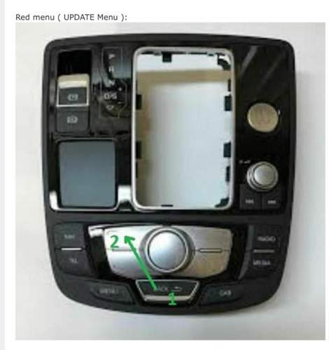

Dafür brauchst du kein Hidden Menü sondern das Red Menü.
Das schaltest du über VCDS frei, siehe Bilder im Anhang.

Ok habs gefunden
SupportedTrains = "MHI2_ER_AU57x_P3236*,MHI2_ER_AU57x_P3634*,MHI2_ER_AU57x_P3658*,MHI2_ER_AU57x_K3660*,MHI2_ER_AU57x_K3663*"
Ok. Wie komme ich denn von der S2519 hoch ?
richtig
steht in der meta
in dem falle der 3663
daher alles was dort nicht steht bekommst du über den normalen weg kein update drauf ...
und da hilft dann auch kein VCDS
