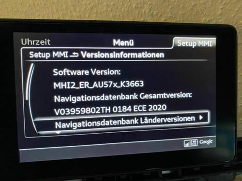

Mich wundert dass das parametrieren mit der P3634 von Bose und ODIS offiziell funktioniert da die Software auf den ersten MIB2 Geräten so nicht von Audi freigegeben ist. Warum ich frage: Habe jemanden mal geholfen der vorher eine P3XXX Software von Werk aus installiert hatte und er hatte die P3634 mit Bose geupdated. Danach ging das parametrieren mit ODIS Online Zugang nicht mehr.
Erst nach dem das offizielle Update K3663 (gültig für beide Versionen) installiert wurde ging das parametrieren wieder.

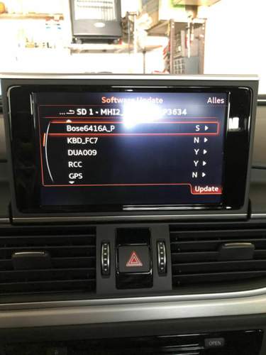

Zu 1 u. 3:
Man aktiviert im Anpassungskanal den „Entwicklermodus“, also das Hidden Menü.
Das geht nur zu aktivieren weil der Diagnose Modus auf „Engineer Modus“ gesetzt wird.
Normal ist nur eine Art „Werkstattmodus“ aktiv.
Den Modus kann man nur mit ODIS oder VCP umstellen. VCDS wäre mir neu. Habs aber selber noch nicht mit der neuen Software getestet.
Nach dem der Punkt User Defined SWDL im Hidden Menü (Green Menü) ausgewählt ist, kann man im Red Menü die einzelnen Software Punkte nach dem Einlesen der Firmware Sd Karte manuell auswählen.
Ansonsten ist das nicht möglich. Eine Vorauswahl was upgedated wird ist vorgegeben, Bose wird hier auf N/A (nicht verfügbar) gesetzt. Siehe Bild.

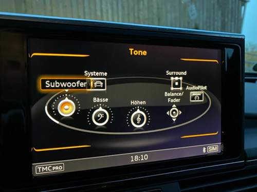

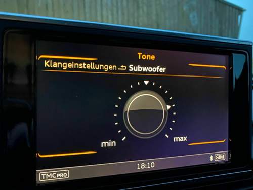

die 3663 hat den SUB getrennt zum regeln :
.jpg
Und es lohnt sich, definitiv.
klangtechnisch -ja habs gerade gehört
