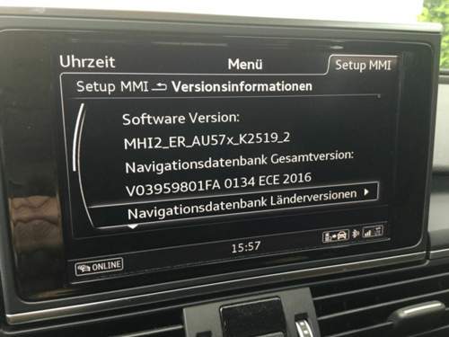

Wäre jemand mal so freundlich die Version dieses "Problemupdates" zu posten ?
Kann ich am Freitag machen, wenn du mir sagst, wie das geht 😉
So sieht das bei mir nach dem Update aus.
Im Serviceheft wurde "Aktion 9102" eingetragen.
@audifanfreakboy: einfach ein Foto von den Versionsinfos im MMI machen (siehe loewe1908´s Post)
@loewe1908: danke 🙂
