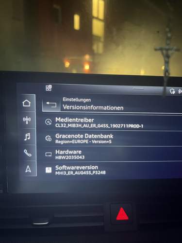

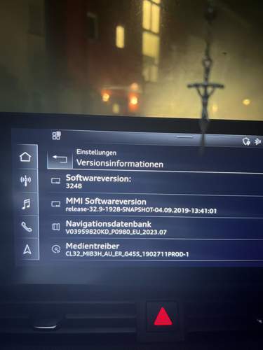

Kann dieser Beitrag nur mit den aktuellen MMI Softwarestand gefüllt werden? Somit findet man ohne ewige Suche die Version für den nächsten Besuch beim Freundlichen!
App Verbindung und alles andere läuft inzwischen problemlos. Auf den Bildern die aktuellen Versionsnummern

Ich habe ab und zu Verbindungsprobleme mit Bluetooth beim iPhone.
Gibt’s da eine neuere Softwareversion für mein Auto? BJ 06/2020, Version 3248. Weis net genau was diese TPI sind.
Eventuell ein Problem dass ich noch ca halbes Jahr Garantie habe und ich VZE, CarPlay etc. codiert habe. Sagt da Audi ne sie machen kein Update oder so oder wie verhält sich das?
Wenn du noch Garantie hast, dann ab zu Audi und das Problem schildern. Die prüfen dann, ob für deine FIN ein Update vorliegt oder nicht. Kommt immer auf das Auto und Baujahr an. Einfach so tut Audi es nicht auf die neuste Version bringen, außer du hast wirklich ein Problem was mit einer TPI übereinstimmt.
Eine TPI ist eine Technische Produkt Information. Das ganze kannst du auch für ca. 8€ bei Audi Erwin selber prüfen. Einfach Account erstellen, mit Kreditkarte bezahlen und dann hast eine Stunde Zugang. Kannst dann alle TPIs für dein Fahrzeug sehen und gerne auch irgendwelche Reparatur Anleitungen herunterladen.

Ich habe letztens ein Update von 3174 auf 3281 erhalten. Problem war die Anmesie bzgl. Naviezielen, Soundeinstellungen und zeitweisem weißem 360Grad Kamerabild.
Gibt es eigentlich sicher noch eine neuere Version für mein MJ20?
Die ersten beiden Themen sind gelöst, aber das Kamerabildthema liegt noch vor.
Ich habe irgendwo mal etwas von einer 3853 gelesen, aber das AH sagt, es ging nur 3281.
Audi gibt für die Fahrzeuge nur bestimmte Software Stände frei. Es gibt aber für später gebaute Autos dann noch neuere Software, diese wird aber nicht installiert. Lösung: die bestehenden Probleme genau beschreiben (schriftlich) mit Fotos oder Video. Damit zum AH und reklamieren. Die können sich damit von Audi die Freigabe holen, auch neuere Software auf dein Auto zu installieren.

in meinem A5 2020 war bei Auslieferung 3248 (nur Probleme) installiert und im gleichen Jahr wurde 3281 aufgespielt (kaum noch Probleme). 2023 beim 🙂 angesprochen das die Favoriten ab und an weg sind und es wurde 3385 aufgespielt. Kannst ja mal das Problem ansprechen und fragen ob beim "Favoritenproblem" die 3385 freigegeben ist.

Meiner ist Modeljahr 20, Auslieferung mit 3174
Erstes Update auf 3281 Mitte 2021
Zweites Update auf 34xx Ende 2022
Drittes Update auf 3853 April 2023
Ich habe vorher immer auf audi erwin geschaut, so daß mir das AH kein Mist erzählen kann.
Genauso. Am besten TPI über Erwin Downloaden. Perfekt wenn der Fehlerfall exakt dazu passt. Dann zum Händler und ausgedruckt hinlegen mit der Meldung Beanstandung😉 und Forderung der Behebung.

Ich habe auch MJ2020, bin mit TPI2063310 auf SW-Stand 3853 gekommen, die Lizenz die oben erwähnt wurde, war da bei mir aber auch schon abgelaufen, Update habe ich trotzdem bekommen. Carplay WLAN bekommst du dadurch aber nicht. Carplay WLAN kann man aber codieren.
