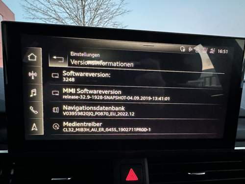

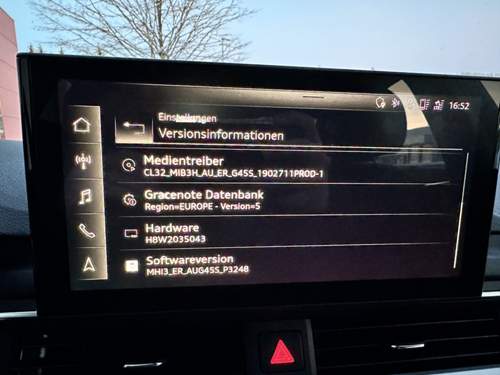

Kann dieser Beitrag nur mit den aktuellen MMI Softwarestand gefüllt werden? Somit findet man ohne ewige Suche die Version für den nächsten Besuch beim Freundlichen!
App Verbindung und alles andere läuft inzwischen problemlos. Auf den Bildern die aktuellen Versionsnummern

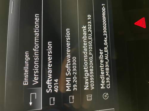

Bei meinem 2024 läuft alles, anbei die SW Versionen.
@Thomas3400 schrieb am 9. Dezember 2023 um 11:00:43 Uhr:
