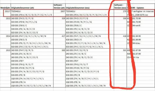

Hallo, ich habe ein RNS315 mit HW 035 und Software 0263. Was ist die aktuelle Firmwareversion? Gibt es für das RNS315 von VW eine Update-CD so wie beim RNS310?

Kartenmaterial wird noch supportet, aktuell ist V11 2019, eventuell gibt es schon die V12 oder wird bald kommen.
Firmware ist beim 315 nicht so einfach. Wenn nur innerhalb der 100er Version.

Hallo na die Softwarenversion die auf dem Radio installiert ist. Setup Taste lange drücken, dann in das Servisemodus gehen. und sich Soft und Hardwarenversion an sehen.
Ich kenne kein Update für das RNS 315. Bei mir Software 0263 Hardware 35.

Es gibt einige Updates aber wenn auf einem Gerät Firmware 02XX kann man nur auf 02XY updaten bei 03XX auf 03XY usw. So habe ich es mal gelesen. Ich habe ein ganz frühes H05 Firmware 0010, das kann noch nicht viel und ein H52 Firmware 0319 das kann schon recht viel.
[Von Motor-Talk aus dem Thema 'RNS 315 - neue Firmware und Karten' überführt.]
Leute, nicht einfach reden...es gibt schon FW Update für das Rns 315. @seppppel hat schon das neueste FW was für sein Gerät gibt und es gibt such eine Tabelle wo man schauen kann welche das letztes FW ist. Manchmal bissle Recherche schadet nicht.
