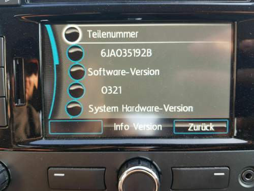

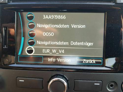

Hallo zusammen.
Gibt es für mein System ein Update werde irgendwie nicht wirklich fündig bzw schlau und wo könnte ich das finden.
Teilenummer 6JAO35192B
Software-Version 0321
System Hardware-Version ?59 Navigationsdaten: Teilenummer ???919866
Navigationsdaten: Version 0050 Navigationsdaten: Datenträger EUR_W_V4
Ist ein seat toledo bj 2013
Danke schon mal im voraus. 🙂

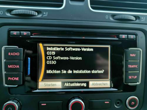

Hallo Zusammen,
ich habe folgende Daten für mein RNS315
Teilenummer: 3C8035279
Software-Version: 0319
System Hardware-Version. H19
Navigationsdaten Teilenummer: 3AA919866
Navigationsdaten-Version 0050
Navigatonsdaten : Datenträger: EUR_W_V4
Laut diesem Thread benötige ich die Firmware V330
Ich habe mir von User "Nico0091" die bereit gestellten Firmware Versionen geladen.
Von der Version V330 die bereits als ISO vorlag, habe ich eine CD gebrannt.
Zuerst auf einer CD-RW, dann auf einer CD-R.
Bei beiden kam nach dem Einlesen die Fehlermeldung : Fehler CD
Muß ich irgend etwas beachten?
Danke im Voraus für Eure Tipps.
Peter

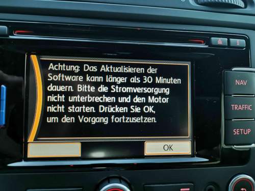

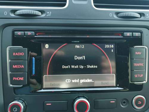

scheinbar ist dieser Thread nicht mehr aktiv.
Ich habe einige Änderungen an der ISO vorgenommen
und ich bin einfach mal das Risiko eingegangen,
etweder ein funktionierende oder evtl. ein kaputte RNS315 zu haben.
Hier mal meine Fotostrecke vom Update, alles läuft einwandfrei.
Danke an Nico0091 für die Bereitstellung der Dateien, ohne die wäre mein modifiziertes Upate
nicht möglich gewesen.
Gruß Peter

Das hört sich sehr gut an. Wie sieht es nun bei dir mit der Bluetooth Audio Steuerung aus und der Titelanzeige? Bei meinem RNS mit der alten Software funktioniert nur die Übertragung. Es wird kein Titel angezeigt (geht das überhaupt) und vorwärts/rückwärts geht auch nicht.
@logistikus:Bin gerade zum Auto gegangen und habe mal probiert.
Also nach dem sich mein Handy verbunden hat,
habe ich einmal Spotify gestartet.
Dann über Media, Bluetooth ausgewählt und der Song wurde abgespielt. Titel und Interpret werden angezeigt.
Weiter schalten ging nicht. Man kann glaube ich noch Zufallsauswahl einstellen, habe ich aber nicht probiert.
Gruß Peter
Danke für die Info, ich denke dann lasse ich es wie es ist. Besonders interessierte mich das zappen übers Lenkrad. Den Titel sehe ich auch am Handy, hängt oldschoolmässig im Halter.
Freut mich dass es bei dir so gut mit dem Update geklappt hat. Bei mir erscheint das Risiko gemessen am Nutzen zu hoch, sonst funktioniert alles tip-top.
@logistikus:
Nachtrag, also das Zappen am Lenkrad bei Spotify geht einwandfrei!

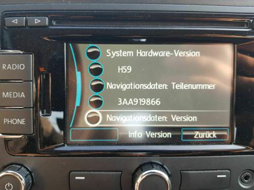

Hallo Peter, mit welchem Handybetriebssystem (Android oder IOS) streamst du auf dem Radio?
Ich habe selbst Android 11, da bekomme ich nur eine Verbindung zu der Fse, Bluetooth Verbindung zum Radio geht leider nicht mehr. Ich meine, bei Android 9 war Schluss, davor ging es noch.
Habe die gleichen Parameter wie du, nur habe ich die System Hardwareversion H59.
Hallo Bart_Simpson_101,
ich habe ein Huawei P30, Android 10.
Gruß Peter
