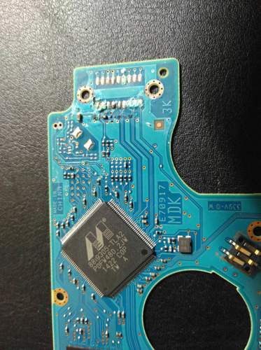

Ich habe leider gestern bei einer Klimaanlagendesinfektion meine Festplatte im NBT geschrottet. Dort ist das Zeug reingelaufen und hat einen Kurzschluss verursacht. Die Festplatte tut also nichts mehr, komplett tot. Jetzt ist die Frage: Wie vorgehen? Der Bimmerfest-Thread beschreibt ja den Wechsel der HDD gegen eine Andere, ich hätte einfach nur gerne eine Neue, damit alles wieder funktioniert wie gewohnt. Weiß jemand von euch, wie das geht? Codierwerkzeuge vorhanden, nur Ahnung nicht. Einbau, flashen und fertig?

Klonen ist da nichts mehr, die ist hinüber. Das mit der ATA-Sperre habe ich gelesen, habe mir jetzt ein gebrauchtes NBT besorgt.
Ich würde gerne wissen, warum das bei einer Klimaanlagenreinigung oder - Desinfektion passiert ist. Du meinst doch dieses spray, das man durch die ausströmer einbringt, oder? Wie kann dadurch die HDD vom Nbt zerstört werden?!?

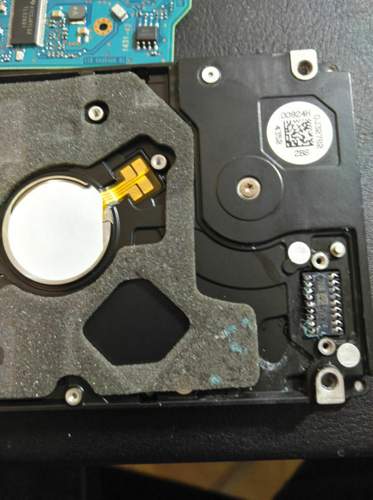

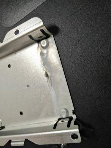

Ja genau dieses Spray. Das bildet einen Schaum, welchen du mittels eines Schlauches in die Lüftungsöffnungen sprühen sollst. Nach ca. 15 Minuten soll man die Reste ausdampfen lassen und fertig.
Soweit die Theorie. In Wahrheit löst sich dieser Schaum auf, wird flüssig und läuft von den Mittenausströmern direkt in das Navi, verursacht dort einen Kurzschluss und lässt das Metall korrodieren. Klasse, oder?
Bin auf jeden Fall schwer begeistert.
So sieht das dann aus.
HDD1
HDD2
Tray1

In meinem 535xd LCI mit NBT selbes Leid. Durch Reinigung der Lufteinlässe ist meine HDD defekt.. Navi startet nicht mehr und somit geht auch die SLI in meinem 6WB nicht.. Würde die originale HDD einfach gegen die selbe tauschen wollen, damit es wieder läuft. Klonen einer HDD ist ja möglich oder?

Clonen geht, wenn noch was zum Clonen da ist. Aber bei dem Klassiker "Lüftungseinlässe reinigen" ist die meistens ziemlich tot.

Kannst ja erstmal dezent anfragen, wie der "Klimaservice" durchgeführt wurde. Falls dann eine Antwort à la "durch die (mittleren) Lüftungsausströmer" kommt, kannst du wohl auf Ersatz bestehen.
Eine Desinfektion sollte ausschließlich mittels entsprechender Lanze am Verdampfer erfolgen und nicht über die oberen Ausströmer!
