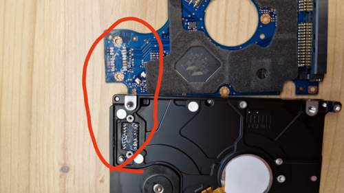

kurze Daten zum Fahrzeug. BMW 530d F10, Baujahr 2016.
Das iDrive ist wie ein Uhrwerk gelaufen und hatte nie einen Aufhänger oder Probleme gehappt.
Habe auch wie einige User hier eine Klimaanlagendesinfektion durchgeführt, kann seitdem auf Daten der Festplatte des iDrive nicht zugreifen.
Es funktionieren nicht mehr das Navi, Sprachsteuerung, Kontaktdaten Kontaktliste Handy, CD Laufwerk und die Musik auf der Festplatte kann nicht wiedergegeben werden.
Mir ist also dasselbe wie einigen hier auch passiert, dass die Flüssigkeit in die Festplatte gelaufen ist. Somit ist die Festplatte ziemlich sicher defekt.

Hier im Video der gleiche Fall. Er hat seine Festplatte ausgebaut und mit Reiniger für Elektronik sauber gemacht und es funktionierte alles wie zuvor.
https://youtu.be/Ua5zK1a4tdc

Hallo zusammen, ich wollte hier kurz die Lösung des Problems beschreiben.
Wir haben die gesamte Head Up Unit mit Festplatte ausgebaut und dem Nutzer milk101 geschickt.
Die Festplatte war komplett hinüber und musste komplett ersetzt und mit den Daten neu bespielt werden. Vielen Dank hier nochmal an milk101 für die schnelle und unkomplizierte Hilfe.
Das Idrive läuft wieder wie ein Uhrwerk.
Die kosten bei BMW selber wären ca. 2.300€ gewesen, BMW wechselt auch nur noch die gesamte Head Up Unit aus.
