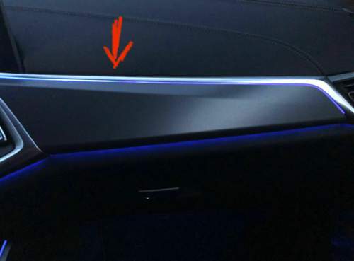

Hat noch wer ausser mir Probleme mit der Ambientebeleuchtung im Bereich des Handschuhfachs?
Zuerst hatte ich dunkle Bereiche bei der unteren, indirekten Leiste. Es muss dann das komplette Element getauscht werden, also Dekorleiste incl. der oberen, sichtbaren Leiste.
Leiste Zwei hat dann plötzlich ab der Mitte einen deutlichen Abfall in der Helligkeit. BMW hat das Teil nun schon 2x getauscht - es wird nicht besser - jedes mal gibts an ner anderen Stelle dunkle Flecken oder Unterschiede in der Helligkeit. Sowas ist doch kein Premiumprodukt für >100k.
Und BMW hebt die Hände - ist ein komplettes Bauteil vom Zulieferer und kann nur plug & play verbaut werden. Was mich am meisten ärgert ist, dass sowas nach Beanstandung als "repariert" an Kunden zurückgegeben wird.

Ärgerlich aber da muss BMW einfach nachbessern. Bei mir ist bis jetzt alles in Ordnung.
