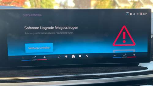

Hi pucky7. Die neueste Version ist 07/2024.40. Ist bei mir zumindest so. Habe ich erst die Tage installiert.
Interessant, wurde mir weder von der App noch vom Fahrzeug angeboten, ist ein 50e
Hi Bayernracer. Ich dachte, immer Softwareupdates sind für alle X5 Modelle gleich, unabhängig, welcher Motor verbaut ist. Ich finde es eh immer einen blöden Aufwand. Der Wagen muss ja mit WLAN verbunden sein. Da so ein Update ja in der Regel nicht öfter als einmal im Jahr gemacht werden muss, ist das für mich immer ein Riesenact, bis ich wieder weiß, wie es funktioniert.
@kopfschuttel4711 schrieb am 17. September 2024 um 13:14:10 Uhr:
Bei dem Update ist meiner wohl abgekackt. Morgen geht er zu BMW. Die werden das hoffentlich richten.

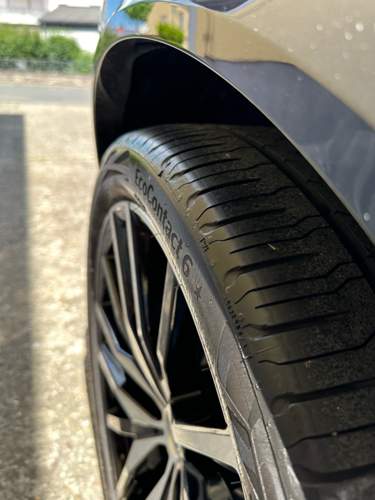

So nach 3 Jahren und 46.000km waren die 275er 22 Zoll Conti Eco Contact an der VA komplett an der Außenkante glatze. Ab Rille 2 waren noch schöne 4-5mm. An der Ha zu sehen ebenfalls verteilt 4-5MM.
Dank dem xdrive und der 2mm VTG Regelung war auch kein achsseitiger Wechsel ohne Bauchschmerzen möglich.
Um dem auf den Grund zu gehen wurde Conti Premium Contact vorne sowie hinten drauf gezogen und eine Achsvermessung wurde durchgeführt.
Zumindest wurde es versucht 😛
Sämtliche Lenker an der VA waren fest, und mit fest meine ich das 3 Werkstätten teilweise sogar mit erhitzen versucht haben es aufzubekommen.
Da ich mir dachte dass das nach so einer Laufleistung und Alter zudem bei so einer Fahrzeugkategorie definitiv nicht sein darf bin ich zum Freundlichen gefahren.
Dieser hat nun alles auf Garantie getauscht inkl Vermessung und die Spurstangen mussten raus GEFLEXT werden!😁 mit den Worten des Serviceberaters sowas hat er bei einem so neuen Auto noch nie erlebt.
Da wird an der Bandstraße in den USA wohl sehr gespart..
Er hatte zwei weitere X5 auf dem Hof stehen mit der selben Fehlerbeschreibung.
Also ich kann euch den Tipp geben lasst eine Vermessung bei BMW durchführen und die sollen gleich mal Spurstangen bestellen..

Hast du ein Luftfahrwerk verbaut?
@pucky7 schrieb am 17. September 2024 um 15:23:21 Uhr:
Dito. Meiner wird gleich eingeschleppt. Vorort Diagnose (zum Glück @home): HV-System nicht erreichbar. Bin enttäuscht.
@Rebmann schrieb am 19. September 2024 um 07:50:45 Uhr:
@jeka_m2c
Ja 2Achs Luftfahrwerk
OK
In welchem Zustand wird denn das Fahrwerk dann vermessen?
Ist mein erstes Fahrzeug mit LFW und kann dazu relativ wenig finden.
Ich hatte was von Audi RSQ8 usw gefunden bei deinen die werte im Sport Modus z.b. schon nicht mehr gepasst haben.
Müsste bei BMW ja dann ähnlich sein.
Also wenn BMW z.b. das Fahrwerk im Comfort einstellt und man dann immer in Sport fährt kann das evlt. nicht passen.
Gruss

@Rebmann schrieb am 19. September 2024 um 14:12:02 Uhr:
@jeka_m2c schrieb am 19. September 2024 um 14:05:20 Uhr:
Ich wurde gefragt in welchem Modus ich am meisten fahre, in diesem würden sie mir auch die Vermessung machen

Bei mir beim wechseln des Stabilisators, Haben die das Auto vermessen. Ob es Probleme gab weiss ich nicht. Winterreifen haben nach 30000km wissen die Flanken abgefahren. Ich fhte jetzt Sommerreifen seit 10000km und es sieht gut aus. Ich fahre den Luftdruck anhand Eco Einstellungen . Also 2.8 rundherum bei Mischbereifung
