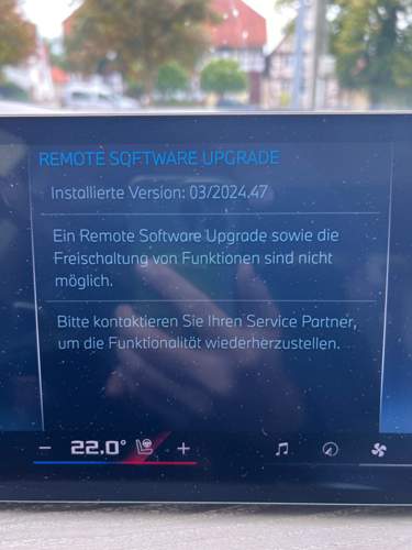

Ich hatte gestern scheinbar ein Problem beim Update. Nach dem eine Menge Fehler kamen, läuft er jetzt erstmal wieder. Einen eigenen Updateversuch biete er nicht mehr an. Hatte schon jemand das Problem?
Welche Version müsste denn jetzt drauf sein?

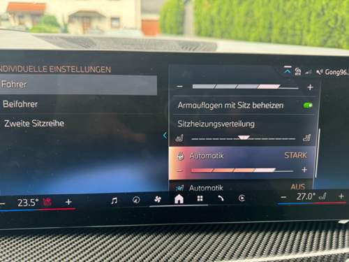

Geht beim LCI nicht mehr die Intensität der Heizung der Sitzfläche und der Rückenlehne getrennt zu regeln? 😠
In einem der Menüs kann man die Verteilung der Heizleistung in Richtung Sitz oder Lehne verschieben, aber nicht getrennt voneinander die Intensität einstellen.
Ist bei mir auch so.
Verteilung der Temperatur für Sitz und Rücken.
Intensität stellst du ja über Menü Sitzheizung ein.
Anbei noch der aktuelle Softwarestand.
