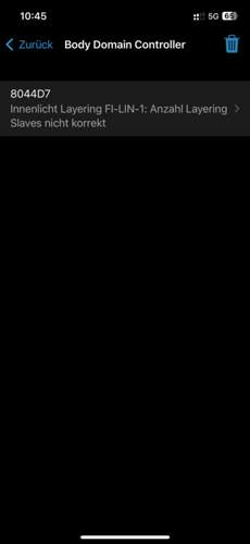

Ich habe mal schon gelesen, dass die Einheit an sich kaputt gegangen ist.
Aber gleich zwei Türen und die Mittelkonsole?
keine Ahnug. Am besten auslesen.
Kann ich das auslesen auch mit der Bimmercode App machen?
@fatih_kuran schrieb am 11. April 2024 um 09:34:03 Uhr:
Wie alt ist dein Auto ? Und hast du ein Panorama Glasdach ? 🙄
So fing es nämlich bei uns an . Ambiente Beleuchtung teils ausgefallen .
https://www.motor-talk.de/.../panorama-dach-undicht-t7554852.html?...
Baujahr 2019 aber die Beleuchtung vom Panorama Dach funktioniert eigentlich. Wie gesagt es funktioniert eigentlich alles bis auf die zwei Türen auf der Fahrerseite und die Mittelkonsole. Hast du es richten lassen und was war genau das Problem?
Bei uns war auch der Ausfall am Armaturenbrett , mittelkonsole , Tür etc . Damit fing es an , weil der Kabelbaum vom Skylounge im Wasser lag und einen Kurzschluss verursacht hat . Nach und nach lief dann auch Wasser rein . Gibt eine interne Lösung/ Anweisung für BMW mit einer bestimmten Dichtung die dies verursacht . Ab diesem Jahr 01/24 soll das ab Werk bereits geändert sein am Skylounge . Waren Garantiekosten über 10000€ . Viel Probleme mit den Werkstätten gehabt . Fahrzeug auslesen musst du definitiv und dann gucken . Außer du hast noch Garantie bei deinem Händler .
Ich hab keine Garantie bei dem Händler wo ich das Fahrzeug gekauft habe aber ich hab eine zusätzliche Garantie abgeschlossen wo ich das Fahrzeug gekauft habe und die läuft noch.
@fatih_kuran schrieb am 11. April 2024 um 12:05:31 Uhr:
https://www.finanztip.de/kaufrecht/gebrauchtwagenkauf-maengelhaftung/
Wann hast du gekauft ?
Du hast doch dein Auto erst 4 Wochen . Dann fahr mal zu deinem Händler der dir das Auto verkauft hat ;-)
Der ist in Salzburg und ich fahr keine 300 km nochmal nach Salzburg.
Achso AT auch noch . Naja könnte richtig ins Geld gehen wenn du Pech hast , und zwar RICHTIG ins Geld . Viel Glück
Ich kann nicht mit 100 Prozentiger Sicherheit sagen aber es kann auch sein das die Ambientebeleuchtung nach dem codieren mit der Bimmercode App nicht mehr funktioniert.
Auslesen kann es die App sicher. Also alle Fehler kann die App schon lesen.
Das wäre der Fehlerspeicher und er zeigt einen klaren Fehler bei der Ambiente Beleuchtung an. Kann jemand damit was anfangen?
