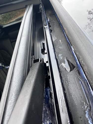

BMW rief heut morgen an , Rahmen ist defekt, stark verschlissen sowie ne Dichtung defekt und wird bestellt . Sind zum Glück heute morgen gleich bei gegangen . Gewährleistung.
Wenn ich mir die Schienen und Schlitten von dem X5 LCI angucke den ich momentan habe sieht man nen guten Unterschied zu meinen Rahmen/ Schienen .

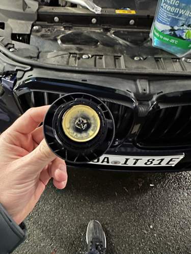

X5 45e 11 Monate alt und 50.000 km gelaufen. Viel Langstrecke gefahren. Habt ihr auch solchen schlamm am Deckel?
.jpg
Das kommt wohl vom Kondenzwasser im Öl. Tritt eigentlich nur bei häufigen Kurzfahrten auf. Wenn du die aber wie geschrieben nicht hast würde ich das mal checken lassen.

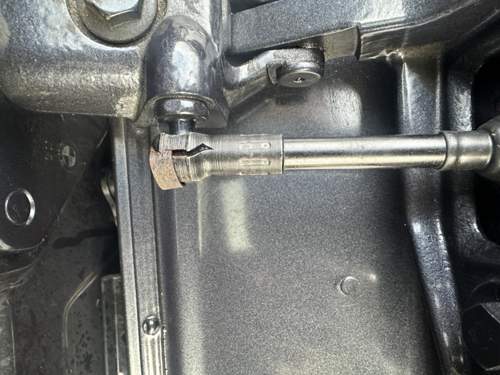

Heckklappenöffner bzw Schliesser.
Sieht’s bei Jemandem ähnlich gerissen aus..?
Sieht für mich normal aus, bis auf das der Metallklammer verschoben ist. Müsste etwas nach rechts, mittig über dem Kugelkopf. Sorgt dafür das die Stange sich nicht vom Gelenk löst....

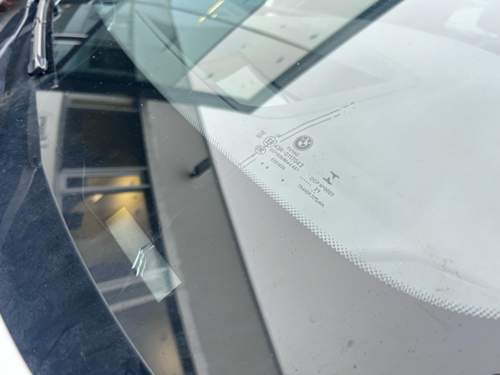

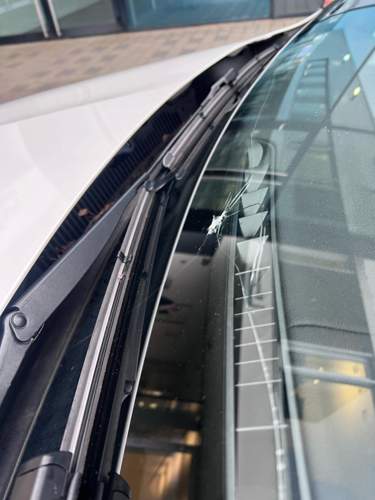

Kriege am 18.1.24 nochmal eine neue Scheibe . Habe noch einen kleinen Steinschlag jetzt zum großen dazu bekommen (LKW Ladungssicherung falsch auf der AB ) . Ein Glück hatte ich noch nicht die Zeit, die Scheibe tauschen zu lassen. Der große Schaden war im September 2023 entstanden .
