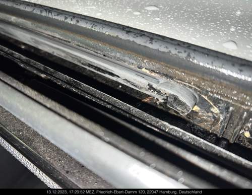

Nur kurze Info , Auto eben mit Krach abgegeben . Müssen wir mal gucken ob das Gewährleistung ist …… Wassereinbruch übers Dach , vermutlich Abläufe dicht (kenne ich ja alles ) Dach fährt nur halb auf und geht dann in Einklemmschutz , Fußraum Fahrerseite und Decke nass … Mal sehen wann die bei gehen …. 2-3 Wochen . Hab nen Leihwagen x5 lci bekommen , sollte 1500€ bezahlen erstmal bis nächste Woche Freitag :-))) Ich zahle keinen Cent meine Liebe sagte ich zu ihr :-) dann wurde erstmal Gewährleistung angekreuzt und es wird später geregelt . Danke und tschüss .
Habe noch ordentlich Fotos und Videos gemacht , an einer Stelle im Rahmen habe ich eine etwas stärkere Schleifspur entdeckt als wenn der Rahmen nicht mehr richtig sitzt bzw. die Schiene .
Ich habe das Problem schon in so vielen Fahrzeugen gehabt , meines Erachtens reichen einfach die normalen Serviceintervalle nicht aus um das Dach in Schuss zu halten , das müsste 1 mal im Jahr mindestens gereinigt werden. Wir nutzen es viel und sind auch im Süden unterwegs . Das ist kein spezifisches Problem von bmw , Audi vw genau das gleiche gehabt .
Am besten war die Frage , steht das Auto immer draußen ? Ja steht es , ja das ist ein Problem dann 😁 mit Schmutz und so 😠 .
.jpg
Und warum machst du es bei deinem Laternenparker nicht sauber ?
@hamiwei schrieb am 13. Dezember 2023 um 19:09:52 Uhr:
Darfst du nicht , Gewährleistung. Da kannst du echt ganz schnell was kaputt machen und Fehler . Habe einen W/V Vertrag . Die Schienen bekommst du nicht so mal eben sauber. Die müssen komplett gereinigt werden und mit Spezialfett wieder eingefettet werden . Dazu wird oft das Ausstelldach ausgebaut damit man vernünftig ran kommt . Keine schöne Arbeit das ganze , war da mal bei . Muss dann auch wieder justiert angelernt werden .
Aber so wie die Schienen aussehen , glaube ich das es ein neuen Rahmen gibt , ganz schön verschlissen meiner Meinung nach . Ich glaube es sind dann jetzt 7-8 Dächer neu gekommen in den Jahren , mein letzter Q7 hat 3 Stück schon bekommen 😎
