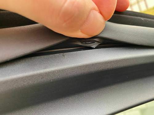

Schauen die türseitigen Dichtungen bei euch auch so aus? An allen 4 Türen etwa alle 10cm eine solche "Beschädigung", der Dichtschlauch ist durch diese Einschnitte auch nicht "glatt", sondern hat an den Stellen eine fühl- und sichtbare Erhebung. Die üblichen Löcher zum Wasserablauf oder Druckausgleich sehen anders aus.
Hauptdichtung
