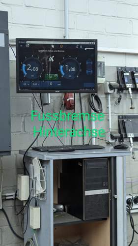

Soooo, bin einen Schritt weiter und lege das Thema jetzt endgültig zu den Akten.
Die Bremsscheiben hinten werden auf der einen Seite 55-90 Grad heiss und auf der anderen Seite 60-95 Grad.
Maximal 5-10 Grad Unterschied. Ich denke die Werte sind nicht kritisch. Und das bei moderater Fahrt mit einigen Einbrems Versuchen und Bremsungen auf der Autobahn.
Dann war ich aufm Bremsenprüfstand bei uns in der Firma. (Siehe Fotos) Hinten Abweichung von 8-10 %. Handbremse 24 % (Handbremse nichtmal ganz angezogen) Vorderachse 13%.
Die Bremswerte sind so hoch wie beim letzten Tüv Bericht. Ausser der eine Handbremswert von nur 134 nm kommt mir niedrig vor. Aber das Auto ist rausgesprungen aus den Rollen. Dh doch eigtl Blockiergrenze erreicht oder nicht?
Dh ich lasse jetzt alles so und denke ich kann zufrieden sein. Sattel eine Seite, Bremsklötze und Seile waren also ausreichend um die Bremse und alles wieder in den grünen Bereich zu bringen.
Ausserdem muss ich auch noch weiter einbremsen. Bin bisher erst 150 km gefahren.
Der Meister sagte auch, so komm ich locker durchn Tüv. Also seine Meinung. Und hab ihm von den Unterschiedlichen Freigängigkeiten erzählt.. er sagt, alles super. Passt schon.
Das sieht gut aus
Dass er rausspringt ist eher ein gutes Zeichen. Dann packt die handbremse nicht langsam schleifend an sondern hat sofort schnelle Reibleistung
Die Abweichung ist auch voll ok für hinten, hat meiner auch etwas trotz Neuteilen rundum
Und wenn er nur auf der stärkeren Seite blockiert und rausspringt? Wie machen die das denn dann? Dann hat ja nur eine Seite blockiert.
Sooo, kurze Rückmeldung. War heute beim Tüv. Bremse Top! Räderfreigängigkeit Top! Ganzes Auto für das Alter Top gepflegt. Super Zustand. Ohne Mängel HU und AU bekommen.
