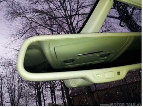

Hallo!
Ich möchte gerne den Innenspiegel mit Fernlichtassistenten nachrüsten.
Leider liefert Kufatec zum Kabelbaum keine Einbauanleitung mit und hier im Forum habe ich auch nichts passendes gefunden.
Wer kann mir dabei helfen?
der Kabelsatz hat den Stecker für den Innenspiegel der passt ohne Probleme.
direkt da dran ist eine Leitung darauf steht pin6 innenleuchte. Der Pin ist am Stecker der Innenleuchte frei. also denke ich mal wird der da auch rein gehören.
Dann gehts warscheinlich weiter die A-Säule der Fahrerseite hinunter oder?
nun sind zwei Kabel anzuschließen. Ein Masse kabel. kein Problem
und eins wo drauf steht Sicherung sc9. Laut Bordbuch ist das ja die Sicherung für den Innenspiegel. Also dort mit drauf löten. ok!
Nun bleiben noch zwei Leitungen übrig mit denen ich probleme habe.
Erstmal... Wo muss ich überhaupt hin? Warscheinlich Kofferraum Fahrerseite oder?
Dann steht auf der einen Leitung welche auch einen Pin Stecker hat "T32 Schwarz PIN 32" drauf. Wo gehört das hin?
auf dem anderem steht drauf "T17 braun PIN 14 RFSL"
Wo muss ich das drauf löten?
Ich hoffe ihr könnt mir dabei weiterhelfen.

..."sometimes you dont see the forrest for all the trees..."
Of course it fits. Only thing was that I needed to remove one plastic blende on the mirror.
It all works now..

@Spuerer, Du hast folgende PIN-Belegung angegeben:
Pin 1 - auf Sicherung SC9 (Kl15)
Pin 2 - Masse
Pin 3 - T17c Pin 14 Steckver. 17fach, schw. A-Säule, links (CAN High)
Pin 4 - T27/7 A-Säule Tür links (für TSG, nur f. Außensp. auto abl.)
Pin 5 - T27/25 A-Säule Tür rechts (s.o)
Pin 6 - Innenleuchte
Pin 7 - T32c/32 wenn Luftfeuchtegeber verbaut, 32fach, schwarz (LIN-Bus)
Pin 8 - T17c Pin 13 Steckver. 17fach, schw. A-Säule, links (CAN Low)
Mich beschäftigt nun, wie ich die Außenspiegel an den automatisch abblendenden Innenspiegel bekomme.
1) Werden T27/7 und T27/25 an beiden Türsteckern bei den A-Säulen eingepinnt (also ein eine Y-Verbindung am Kufatec FLA-Kabelsatz einziehen)? Wenn ja, ist dann einer der beiden PINs 1,5V+ und einer Masse?
2) Oder T27/7 auf der Fahrerseite und T27/25 auf der Beifahrerseite? Woher bekommen die Abblendbaren Gläser dann Masse? Woanders her?
kann man so sagen...
Pin 4 und 5 (Spiegel) gehen jeweils über die Stecker T27 A-Säule an die Türsteuergeräte an den 20fach Stecker unten Mitte Pin 8 und 17, von dort am 16fach Stecker Pin 2,6 an das Spiegelglas
Okay,
also, noch mal für ganz Langsame wie mich.
Kufateckabel T27/7 durch eine Y-Verbindung splitten und auf beiden Fahrzeugseiten an den T27-Steckern auf PIN7 einpinnen.
Kufateckabel T27/25 durch eine Y-Verbindung splitten und auf beiden Fahrzeugseiten an den T27-Steckern auf PIN25 einpinnen.
Der T27 leitet das Signal dann weiter an das Türsteuergerät. Das Türsteuergerät leitet das Signal dann über den Spiegelstecker weiter an das abblendbare Spiegelglas. Korrekt?
D.h. T27/7 bzw. T27/25 führen Masse und 1,5V+ vom Innenspiegel direkt zu den Außenspiegeln. Korrekt?
