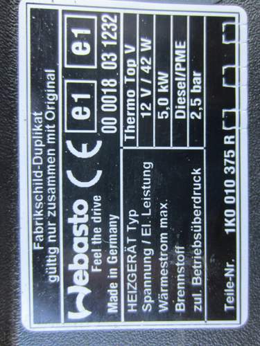

Hallo
Ich möchte auch gerne eine Funkfernbedienung nachrüsten bei meiner originalen Webasto Standheizung im Caddy 2K Bj 2010. Dank des Forums denke ich das es zu schaffen sein sollte. Meine Frage wäre jetzt nur, welches Funkset müsste ich denn jetzt besorgen für diese Standheizung ?
Es gibt ja bei Webasto T90,T91 und T91R wenn ich das richtig nachgeforscht habe. Gibt dann noch welche mit unterschiedlichen Nummern wie zB 7N0 963 513 usw. Und das verwirrt mich alles sehr. In meinem Motorraum habe ich einen Webasto Aufkleber.
Dort steht:
00 0018 03 1232
Thermo Top V
12V/42W
5,0 kW
Diesel/PME
2,5 Bar
Teile-Nr. 1K0 010 375 R
Hat vielleicht jemand dieselbe und könnte mir sagen welchen Empfänger ect ich dafür benötige ?
@subroger schrieb am 6. September 2015 um 19:22:20 Uhr:
Bevor der Winter kommt hab ich endlich Zeit gefunden die Fernbedienung an die Standheizung anzuschließen.
Ich hab aus der Bucht ein Fernbedienungsmodul für 150€ gekauft, das aber schon die B Version ist:
Webasto Telestart T91R und 7N0 963 513 B
Funktioniert einwandfrei, sogar das Quittungssignal wird an den Sender LEDs angezeigt.
Da mir fummelei am Auto nicht so liegt hab ich die Stoßstange abgebaut, Draht vom PIN2 (Stecker 979 019 EA für 4,79€) der Standheizung über die Wasserkastendämmung, hinter der Batterie in den Inneraum gezogen. Extra Antenne unter der A-Säulenverkleidung angeklebt und das Empfangsmodul über dem Sichungskasten mit Rasterbändern befestigt. Am Modul Pin 2 mit dem Standheizungsdraht und über eine extra 5A Sicherung mit Klemme 30 verbunden.
Dank allen Vorpostern.
Damit hat es bei mir (mit den gleichen Daten) geklappt
Viel Erfolg
Caddy-webasto01
Okay super danke. Dann sollte es ja identisch sein. Welche Fernbedienung benötige ich denn noch dazu ?
7N0 963 513B ist ja das Fernbedienungsmodul.
7N0 963 511 müsste dann die passende Fernbedienung dazu sein oder ?
Oder spielt das nicht so die Rolle ?
Soll ich einfach eine T91R Fernbedienung kaufen und die funktioniert damit ?
