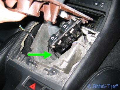

mal testen ob der Link zu Bild so fungiert
http://www.treffseiten.de/.../showimage.php?...
Edit: na wer sagts denn 😁
[Von Motor-Talk aus dem Thema 'Hilfe - Fensterheber-Schalter abgerissen?' überführt.]

Oder anders gefragt - hat einer eine Einbauanleitung für einen neuen Schalter ?
Also ich hoffe mal der Carlo verzeiht mir, dass ich hier mal einen kleinen Text kopiert habe.
Ledermanschette um den Schalthebel hochziehen, zwei Schrauben der Blende lösen, Blende um den Schalthebel hochheben, Fensterheberstecker abziehen und Blende entfernen.
So kommst an die Schalter ran- weiter kann ich nix sagen, allerdings sollte man da jetzt schon sehen wie es weitergeht
