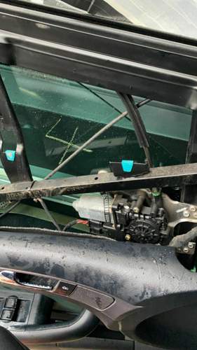

Ich werd wahnsinnig, erst vorgestern den Thread ein bisschen durchgelesen und ZACK Scheibe geht nicht mehr hoch...
ich tippe bei mir jetzt auf die Mitnehmer, da es ja wohl typisch scheint, aber die Symptome sind leider nirgend wirklich zu finden:
Auto an - Losfahren - Tür auf? Also Tür einmal auf und zu gemacht - Fenster offen? - Fensterschalter betätigt, lautes Knacken, Scheibe geht 3cm runter, Hebel sofort losgelassen vor Schreck.
Seit dem hat es immer nur heftig geknackt, hoch ging gar nichts mehr, runter ging es komplett.
Jetzt ist die Scheibe unten, es regnet wie Sau und wie üblich hab ich nichts zum unterstellen, weil nicht daheim.
Verkleidung war schon ab, ich kann aber nichts auffälliges erkennen, bzw. Ich bin schon so nass, dass ich kaum in Ruhe schauen kann. Der Motor läuft jetzt aber einwandfrei, nur Schlussposition fängt es an zu knacken, so als ob gleich die ganze Scheibe berstet. Demzufolge tippe ich auf die Mitnehmer, bei denen ich aber noch nicht sicher bin, wo die bei heruntergefahrener Scheibe sitzen sollen...
Hilfe...
Na die sollen an der Scheibe sitzen 😁 spaß beiseite. Beobachte die Mitnehmer mal beim rauf und runterfahren. Wenn die sich verwinden, also nicht einfach wie die Scheibe hoch und runterfahren, dann ist da wahrscheinlich was hin. Bei mir waren sie so gebrochen, dass ich es erst mit nem Spiegel erkennen konnte
Scheibe bleibt da wo sie ist, ganz unten.
Also der Motor läuft, aber Scheibe bewegt sich nicht. Habe aber mittlerweile auch unten in der Tür Abgebrochene Teile der Mitnehmer entdeckt (Vom Vorderen)

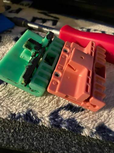

Mitnehmer erfolgreich getauscht. Da es dunkel wurde und ich keine Lust auf Rumfrickeln hatte, hab ich kurzerhand den kompletten Rahmen rausgenommen.
Wie oben erwähnt passten die blauen Laschen auf die neuen nicht richtig drauf, aber sobald die Scheibe in der Lasche sitzt, ist diese in Waage und verrutscht auch nicht beim Öffnen/ Schließen (Wurde nicht gepfeilt).
Hier nochmal ein Bild vom alten & neuen Mitnehmer, schaden wird’s nicht für die Zukünftigen. 😛
