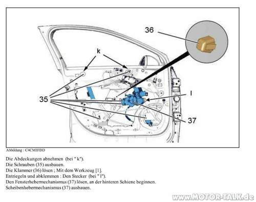

Sag doch mal wo es jetzt hakt. Ich denke
wir können dir so weiter helfen.
Verkleidung und Folie ist ab?
Hallo
Verkleidung und Folie sind ab. Komme aber nicht an die Schienen ran, damit ich die Seilzüge wechseln kann.
LG
Oben sind die Schreuben hinter den Aufklebern.
Unten kannst du eine so sehen, die andere sitzt hinter
dem Lautsprecher. Den Halter vom Lautsprecher mußt
du entweder die Nieten ausbohren oder ein Loch rein schneiden.
Nieten ab ist einfacher. Eine Schraube sitzt noch in der mitte
neben dem Motor. Dann die beiden Schreuben die die
Scheibe halten. Dann kannst du den kompletten
Heber mit samt Motor und Schienen raus nehmen.
Wenn noch die original Schienen verbaut sind ist neben
jeder Schraube ein kleiner Blechhaken, den man ggf
bei seite biegen muß.
Viel Erfolg !
vielen Dank für die Antwort. Gibt es vielleicht auch eine bildliche Anleitung??
LG
@citroen20000171 schrieb am 16. Januar 2018 um 09:02:44 Uhr:
LG
So in der Art?
Fensterheber
