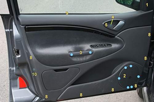

ich hab mal ein Bild angehängt mit den wichtigen Punkten der Türverkleidung.
Diese Beschreibung gilt für Bj 2001-2007 für die vordere und hintere Tür:
1 Spiegel-Dreieck abziehen (geklipst)
2 Lautsprecherabdeckung aushebeln und die darunter befindlichen Schrauben (blaue Punkte) entfernen
3 Kappe vom Türgriff abziehen (auf der Beifahrerseite unten zuerst) und die 2 Schrauben entfernen
4 Abdeckkappe entfernen, Schraube entfernen
5 Griffschale entfernen (Vorsicht: nur senkrecht ziehen, sonst bricht was ab)
10 Abdeckkappe entfernen und die Schraube auch (nur bei den vorderen Türen)
8 sind die Positionen der Klipse. Vorsichtig vom Rand her an diesen Stellen ziehen
9 Verkleidung leicht anheben um sie an der Fensterkante auszuhängen
zuletzt Kabel vom Schalter-Panel abstecken

Vielen Dank.... das hilft doch ungemein weiter.
Beim Punkt 5.... Nur senkrecht ?? Nach oben/unten ?? Oder wie ist das zu verstehen
senkrecht zur Verkleidung, also zu Dir hin. Grund sind die recht langen Rastnasen, die sonst knicken / brechen

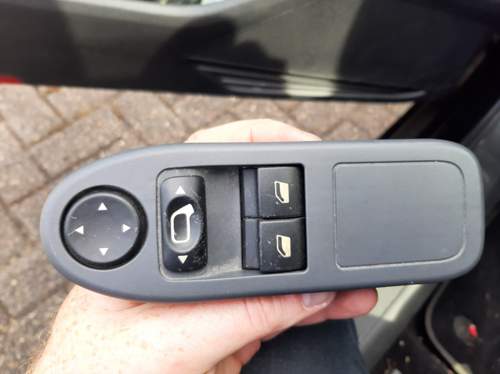

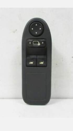

Ohne es durchgelesen zu haben, vermuten wir, daß die Schalteinheit vom Fensterheber defekt ist.
Vom Fahrersitz funktioniert kein Fenster. Zumindest vom Beifahrerplatt funktioniert zumindest das Fenster vom Beifahrer.
Nun bei freundlichem anrufen, neue Schalteinheit bestellen.... Gibt es nicht mehr :O Klapper jetzt die umliegenden Schrottplatz ab, aber das wird wohl eine Nadel im Heuhaufen.
Wenn noch jemand was liegen hat, oder einen kennt, der einen..... ??
Für den C5 II vorne links.... Mit 2x Tastern (hinten ist noch kurbeln angesagt)

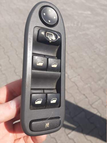

Oder würden auch die 4-fach Raster gehen ?? (die gibt es ja wie Sand am Meer bei Ebay)

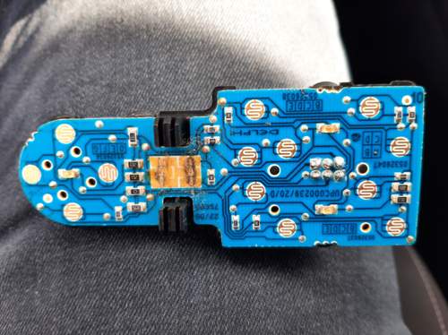

gehen die Spiegelverstellungen noch?
kann man die Fenster über die Fernbedienung ansteuern? (Komfort-Funktion)
Die Kabel, insbesondere die Kontakte an der Steckverbindung sind noch OK?
Das Schaltergehäuse ist geklipst, wenn Du sicher bist, dass es eh kaputt ist, hast Du nichts zu verlieren da drinnen mal nachzugucken
Der Blinkernutzer
Eine Einheit für 4-Fenster bekommen... Auch keine Funktion
Der alte hat keinerlei Funktion mehr, weder Fenster noch Spiegel Spiegel. Die Comfort Funktion kann ich nicht testen, da nur noch Schlüssel OHNE Funk vorhanden ist.
Aber das Fenster rechts läßt sich vom Beifahrerplatz öffnen/schließen aber nicht vom Fahrersitz.

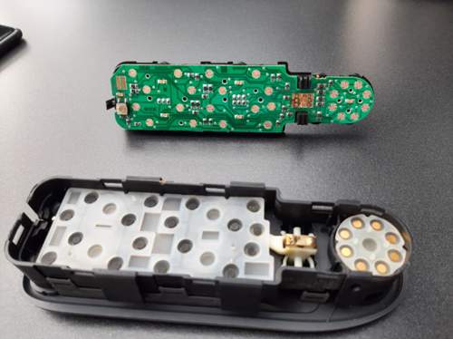

Geöffnet, aber keine Beschädigung zu erkennen (Elektronik Analphabet ich bin) Kontakte und Stecker sehe gut aus.

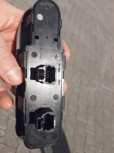

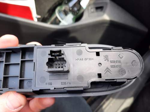

Der alternativ (neue) sieht von Platine ganz anders aus und hat auch einen zweiten Stecker.
Kann/muss man hier evtl einen Draht brücken... Was bei einem Bus-System nicht sinnvoll sein kann.... das probiere ich nicht auf rumgerate...

ich kann mir nicht vorstellen dass die Schaltereinheit komplett ausfällt, wenn dann nur eine einzelne Taste. bei einem Totalausfall müsste sie mal geflutet worden sein, die Fotos zeigen aber keine solchen Spuren.
Ich würde jetzt 3 Fragen weiter verfolgen:
1. gibt es eine Sicherung für die Tür?
-> laut Bedienungsanleitung gibt es nur eine für beide Seiten, F5 (30A) sollte also OK sein
2. die Fensterheberschalter sind am Türmodul angeschlossen. Dieses befindet sich direkt am/im Fensterhebermotor. Liegt hier Spannung an? Nicht nur 12V messen, sondern auch auf Masse prüfen.
Fehlende Signale/Spannungen können ein Kabelbruch am Übergang Tür--A-Holm sein, da also mal die Kabel einzeln mit leichtem Zug prüfen
3. evtl. ist dieses Türmodul defekt, ob man es mit Lexia noch auslesen/ansprechen kann?
