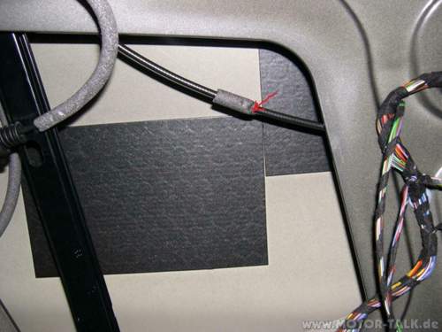

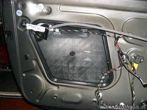

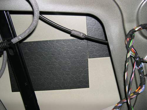

So hier ist wohl die Lösung des Problems🙄 der Zug für die Fensterheber ist mit
diesem Schaumstoff umwickelt, vermutlich damit es nicht klappert wenn der mal
gegen das Metall haut. Diesen Schaumstoff hat es dann beim betätigen mit nach oben
geschoben. Die Werkstatt will es weiter nach WOB melden.
Nur die Türverkleidung entfernen nützt nichts, man muss noch wie im Foto zu sehen ist
diese Kunststoffplatte (Montageloch) entfernen um daran zu kommen.
Dscn1856
Dscn1859

Hier nochmal genau um welches Zeug es sich handelt (bei mir zumindest).
Ist ja noch zu erkennen an dem Stück.
Dscn1859-2
ja das kleine Teil hatte ich bereits als Übeltäter erkannt.
Was mich im nachhinein etwas wundert ist der Umstand, dass bei uns nahezu die gesamte Breite des Fensters mit Kleberresten verschmiert war auf der Innenseite der Scheibe.
Mike

Bei Euch ist vielleicht ein größeres Stück mitgezogen worden.
Bei uns war es mittig der Scheibe und der besagte Übeltäter klebte verkirscht an der Scheibe.
Nur wie und wo das Zeug da mitgezogen wurde, die Stelle ist ja leider in dem Türzwischenraum
versteckt. Aber wenn es jetzt mal in der Tür klappern sollte weiß man warum und es wurde mir
zugesagt das dann auch kostenlos zu beheben. Wurde auch von der Werkstatt im Bild festgehalten.
