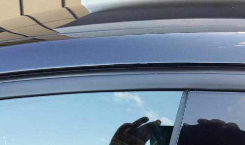

Da ich hier im Astra K - Forum schon in verschiedenen Beiträgen in verschiedenen Themen von den unansehnlichen Gummidichtungen gelesen habe und mein ST auch selbst betroffen ist, mache ich jetzt mal einen Extra-Beitrag dazu.
Mein ST hat das Problem auf beiden Seiten.
Die Fotos sind von der Fahrerseite.
Wie man auf dem 3. Foto sehen kann ist die Gummileiste am letzten Fenster (ohne Tür) OK.
Hat jemand schon Ersatz bekommen :confused:
Ist nur der ST betroffen :confused:
Ich werde demnächst mal zu meinem FOH fahren und nachfragen ob der Mangel schon bekannt ist.

am 8. August 2016 um 6:37
Ich habe meinen ST jetzt gute 5 Wochen. Bei mir das gleiche Schauspiel.
Auf der Fahrer- wie Beifahrerseite sehen die Gummis total ausgeblichen aus. Furchbar.
Das ändert sich aber ganz hinten. Dort sind sie noch schwarz.
Ich werde die Woche meinen FOH aufsuchen und das mal abklären.
Von Selbstversuchen halte ich Abstand. Da es nach so kurzer Zeit auftaucht und man kein Einzelfall ist, muss es ein Materialfehler sein, der nicht vom Besitzer ausgebessert werden muss!

am 12. August 2016 um 4:16
Neue Leisten sind dran. Sieht fast genauso aus wie vorher. Und die Außenspiegel lassen sich jetzt nicht mehr einstellen oder anklappen. Muss also heute wieder hin. Das 6. Mal in knapp 4 Wochen.. Wenn ich das aufs Jahr hoch rechne, wird mir schon übel wie oft ich da aufschlagen werde. Min. ja noch einmal, aufgrund der einen Leiste für die Opel derzeit keinen Lieferanten hat.
P.S.: Die Aussage von Werkstattmeister möchte ich euch nicht vorenthalten:"Das ist dann halt Stand der Serie, da können Sie Nix machen!"

am 14. August 2016 um 7:11
Ich war am Freitag und habe das Problem beim FOH vorgestellt. Der ServiceMensch hat gleich Fotos gemacht und gesagt da holen wir Opel mit ins Boot. Die Sache sollte Montag anlaufen. Ich bin ja mal auf eine Stellungnahne gespannt. Übrigens war dieses Problem meinem FOH völlig unbekannt.
am 14. August 2016 um 8:46
Bei meinem FOH war es auch unbekannt. Bloß bei deinem scheint man einen anderen, besseren Service-Ansatz zu haben als bei meinem. Die schieben mir die Arbeit ja jetzt zu bezüglich der Leisten.
Halte mich/uns mal auf dem Laufenden was Opel dazu sagt.
Ich bin nämlich langsam auch am Ende meiner Nerven. Ich war jetzt Mittwoch, Donnerstag und Freitag da. Und Montag muss ich wieder hin. Wenn ich das hochrechne, bin ich im Jahr bei knapp 80 FOH-Besuchen im Jahr.

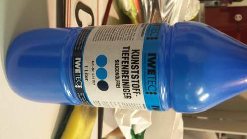

ich fahr zwar einen insignia, aber hab das selbe problem :(
hab vieles ausprobiert und jetzt hat mir ein autoaufbereiter die leisten mal mit bremsenreiniger vorsichtig gereinigt und dann mit iwetec kunststoff tiefenreiniger silikonfrei eingelassen. jetzt hat es 3 mal drauf geregnet und sehen auf alle fälle besser aus. vielleicht hat ja jemand was besseres ?!?!?!?
lg reini*
ps: bei der auslieferung ende sep 15 ist es mir nicht so aufgefallen :( werde aber den foh beim servicetermin mal darauf ansprechen!

am 18. August 2016 um 12:56
So ich habe eine Info meines FOH bekommen das Opel den Austausch auf ihre Kosten übernimmt. Zur Zeit sind aber nicht alle 4 da. Warten auf die Lieferung und dann wird es getauscht.
