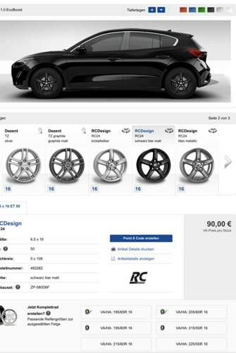

Ich habe gestern dann endgültig die Winterreifen mit Alus bestellt. 16 Zoll bei Point S, siehe Foto, mit Sportiva 205/60/R16 für insgesamt 750 € inkl. RDKS. Ende Oktober ist der Termin. Sende dann auch mal ein Foto wie es in echt ausschaut. Auto ist Magnetic-Grau, gibt es im Konfigurator leider nicht. 😉
D8d393ca-8cfd-413f-89a1-01319e3a909c
Ich finde, das sieht schick aus und ist auch ein guter Preis!
Bei meinem Ford-Händler hätten Alus insgesamt 900€ gekostet...
@CZA1112 schrieb am 13. Oktober 2018 um 11:00:23 Uhr:
Mit ABE für Mk4?
@tomchat schrieb am 13. Oktober 2018 um 13:35:51 Uhr:
Mit ABE für Mk4?
Jap, alles dabei.
Ja, die Felgen von Dezent wurden mir auch als erstes als verfügbar für den MK4 genannt. Die sind da wohl schneller als andere :-)
@silkw schrieb am 14. Oktober 2018 um 18:04:40 Uhr:
Ja, die neuen ABE sind hier zum Download verfügbar: https://www.dezent-wheels.com/tuev-certificate
