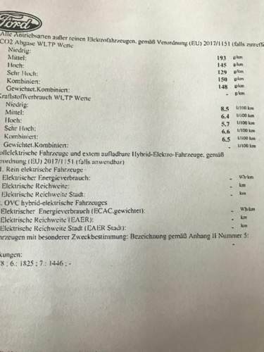

Habe grade die EU Übereinstimmungsbescheinigung vom freundlichen bekommen... das sind die Standartgrössen der Felgen/Reifen. Ich habe die 18er drauf, die nicht Standart sind!
Ist zwar off topic, aber welche WLTP Verbräuche sind bei Dir angegeben?
Ob das mal alles stimmt... kein Plan!!!
Ich bekomme den 150 PS Motor Handschaltung.
