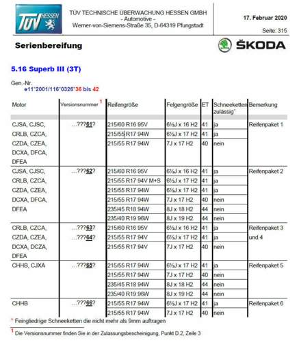

Im aktuellen SKODA Serienreifenkatalog von 02.2020 beim TÜV Hessen sehe ich auf Seite 311-330, dass je nach Motor und Versionsnummer immer mehrere Rad-/Reifenkombinationen möglich sind.
Mein Superb 2.0 TDI SCR 140 kW aus 2017 wird auf Seite 315 unter Version 62 gelistet > Reifenpaket 2 (siehe Anhang).
Oder meinst Du die Zulässigkeit von Schneeketten?
Serienreifenkatalg 02.2020
18 Zoll Modus
19 Zoll Phoenix

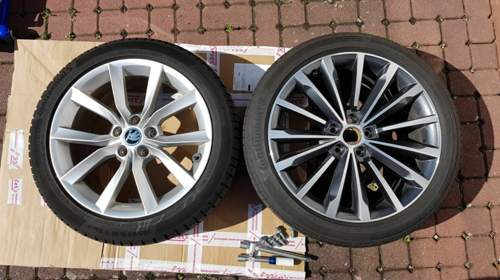

Ich war am Montag beim Skodahändler und habe mir mal ein Angebot für Winterkompletträder geben lassen.
16er Stahlfelgen mit Dunlopreifen drauf, Komplettpreis 700€. Finde ich okay, da die bei Tirendo/Reifendirekt etc. fast genau so viel kosten.

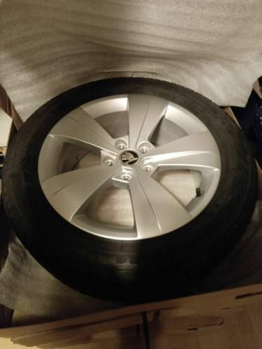

Jetzt hab ich nachmittags im Netzt gebrauchte original Skoda 17 Zöller im Top Zustand mit zwei Jahre alten Winterreifen von Firestone für 400€ gefunden. Da konnte ich nicht wiederstehen. Besser hätte es nicht laufen können...
Img-20201216-190444
