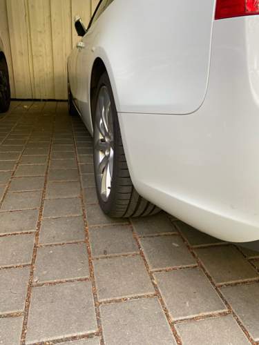

Bei den 19zoller sollten dann . 255/35/19 mit et 33 sein, Original Audi, natürlich steht es weiter innen zum radkasten, ich habe die gleiche Kombination reifen Felgen aber mit spurplatten vorne 15 und hinten 20mm. Sieht verdammt gut aus. Natürlich musst du danach ne achsvermessung machen bzw. prüfen lassen.

Ok danke. Ich kenne die Meinung über Spurplatten aber wie gesagt wenn Felgen schon da sind dann ist der Kauf von Spurplatten deutlich günstiger als ein Satz neuer Felgen 😉
Die könnten ruhig noch etwas raus

Bei meiner Vermessung nach dem Einbau und Probefahrten gab es einige 0,% an Unterschiede bei den Achsen, kann empfohlen werden, muss man aber nicht korrigieren meinten die 🙂.
