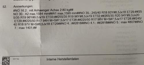

Hallo liebe Kollegen was hat das zu bedeuten?
Habe Zwischen meiner Fahrzeugbrief gefunden,,, kann das sein das das die Felgen und reifen Größe sind was ich fahren darf?
Hallo MA1989,
also, ich versuche mal ein bisschen Licht in Deine Fragen zu bringen!
1. In der Zulassungsbescheinigung Teil II (ehemals der Fahrzeugbrief)
sind weder Reifen- noch Felgengrößen vermerkt!
2. In der Zulassungbescheinigung Teil I (ehemals der KFZ-Schein) ist
nur die kleinste für Dein Fahrzeug zugelassene Rad-Reifen-Kombination
aufgeführt!
3. Alle weiteren für Deinen Audi ohne Eintragung zugelassenen Rad-Rei-
fen-Kombis sind in der EG-(früher EWG-)Übereinstimmungsbescheini-
gung (oder auch als CoC oder COC (engl. für Certificate of Conformity))
unter dem Punt 52 bzw. auch unter dem Punkt 35 beschrieben!
4. Laut der abgebildeten COC darfst Du darfst folgende 20-Zoll-Rad-
Reifen-Kombi fahren: 265/30 R20 94Y 9,0Jx20 ET29
Als Traglast kannst Du selbstverständlich auch Reifen mit einer höheren
als 94 montieren und fahren!
5. Es gelten für das eintragungsfreie Montieren und Fahren mehrere
wichtige Einschränkungen:
A: Bei der Felge muss es sich um originale Audi-Felgen mit genau der
o. g. Größe, d. h. 9,0Jx20 und der Einpressteife 29, handeln!
B: Die Felgen müssen aus der Baureihe Deines A5 stammen! Das
bedeutet, sie müssen mit der Teilenummer "8T0" anfangen! Andere
von der Größe passende Felgen, auch originale, sind einzutragen!
C: Nur eintragungsfrei, wenn sonst keinerlei Änderungen am Fahr-
zeug vorgenommen worden sind, d. h. der Audi hinsichtlich der
Fahrwerkskomponenten im originalen Zutand ist!
D: Alle Reifenkennzahlen (265/30 R20 94Y oder höher) sind einge-
halten!
E: Willst Du die 20 Zöller mit Distanzscheiben fahren, ist zwingend
eine Einzelabnahme und Eintragung erforderlich! Auch wenn Größe,
Teilenummer, COC und Originalität eingehalten!
Gruß V6-Rebound

Bis auf Punkt 2 kann mans so gelten lassen ;-)
