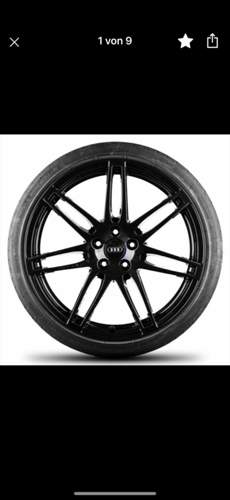

Konkret geht es um meinen A5 1.8 Tfsi Bj. 10/14 welchen ich mit 19 Zoll Felgen gekauft habe, letztes Jahr habe ich mir dann Originale 20Zoll Felgen in der Dimension 20/265/30 gekauft, so weit so unspektakulär.
Damals bei meinem Händler angefragt, meinte der das sei kein Problem und hat mir einen Screenshot, Gott weis woher zukommen lassen.
Eben war ich HU/AU machen lassen bei der Dekra und hab das Thema nochmal angesprochen.
Der Kollege hat sich dann die Mühe gemacht und geschaut ob er mich mit meinen Sommerrädern durch den TÜV lassen würde und siehe da Nein!
Er hat in seinen Unterlagen und denen vom KBA geschaut und nirgends ging klar hervor das ich die Felgen tatsächlich eintragungsfrei fahren darf weil eben nirgends eindeutig steht das diese so auf meinem Fahrzeug gefahren werden dürfen.
Etwas zerknirscht hat meinte er dann, so absurd das in dem Fall auch wäre hier nur die Möglichkeit einer Einzel -Abnahme.
Ich hoffe einer von euch kann hier Licht ins Dunkle bringen und mich vor der Einzelabnahme der Felgen retten, die ich ja eigentlich auf das Model fahren dürfte, aber eben irgendwie doch nicht :-D

Anbei noch der Scrennshot aus der Mail meines Händlers, mit welchem ich mir im Ernstfall natürlich den Allerwertesten abwischen kann.
In dem Screenshot steht lediglich drin, dass die Räder möglich sind.
Das bedeutet aber noch lange nicht, dass Du sie ohne Eintragung fahren darfst.
Das wiederum ist nur der Fall, wenn diese Räder in Deiner COC aufgeführt sind.
Es gibt für die Doppelspeiche ein Gutachten. (PN an mich)
Damit wäre es eine einfache Eintragung und keine Einzelabnahme - sofern der Rest vom Fahrzeug der Serie entspricht.

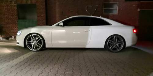

S5 mit diesen Felgen/Reifen, Spurplatten vo.10mm/Rad - hi.15mm/Rad und Gewindefahrwerk
