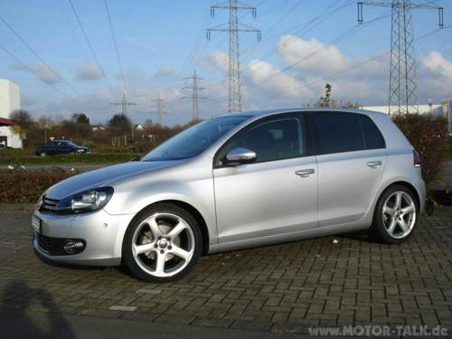

Wie gefallen dir denn die Khartoum von Votex als Alternative?
Dsc00636
Sieht gut aus!
Das Problem ist halt, dass ich mir bei Fremdmarken etwas Sorgen um den Wiederverkauf mache...
Votex ist ein VWeigener Zulieferer und unter www.volkswagen-zubehoer.de anzusehen. Preiswerter ist die 18" Goal.

Wie du ja schon aus meinen o.g. Links ersehen kannst, ist eine 7,5 x 18" ET50/ET51 kein Thema und es sind keine Karosseriearbeiten notwendig. Solange die Räder dem Serienzustand entsprechen(ET45-ET51) bei einer 225er Bereifung. musst du dir keinen Kopf machen.
Die Khartoum 18" haben wir ohne Probleme auf dem Ver meiner Tochter.
