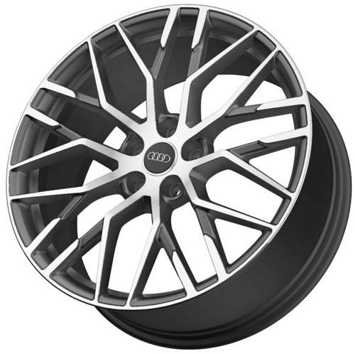

Sucht noch jemand R8 Felgen?
@Alf0007 schrieb am 18. Dezember 2017 um 21:02:12 Uhr:
Da würden ,wenn nur die vorderen passen, die hinteren sind beim R8 so weit ich weiss 11x19 Zoll ET 50 ,das passt unmöglich beim TT unter die Karosserie .
