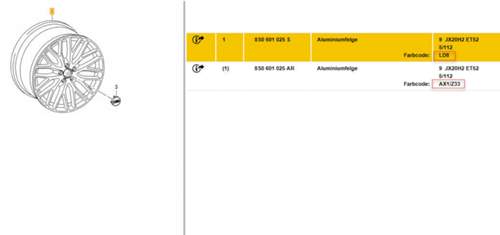

Jungs, hat wer den Farbcode der 20" S Felge?
@phl2009 schrieb am 27. Dezember 2017 um 22:39:46 Uhr:
Hast du ein Foto der Felge? Es gibt zwei für den TT/TTS und eine weitere für den RS.
Sorry, hier noch ein Bild..
@phl06 schrieb am 2. Januar 2018 um 13:50:19 Uhr:
Die abgebildete Felge hat den Farbcode "LD8". "AX1" wäre schwarz.
Felge
Hast du das über Audi? Mein Serviceberater meinte das wäre nicht möglich den Farbcode rauszusuchen.
Wenn ich jetzt pulvern möchte, dann kann ich damit nichts anfangen oder?
